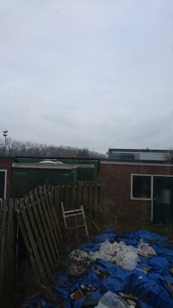

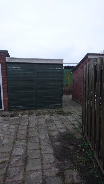

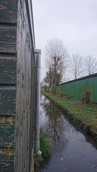

Bij deze een paar foto's waar ik hem in de toekomst graag zou willen hebben. Uiteraard ziet de garage er nu niet uit.. Deze wordt ook met de tijd vernieuwd.
Aan de achterkant van de garage zit er niks. Dus het leek mij geen probleem dat hier de afvoer van de ketel komt ?
Ik weet dat er regels voor zijn maar die ken ik niet precies.
Ik zou eerst wat info hierover vergaren bij een kachelsmid.
