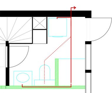

Ik ga mijn badkamer (op de 2e verdieping) vernieuwen en wil daarbij een toilet met sanibroyeur plaatsen. Alle leidingen boven lopen door de muur naar de buren en komt vervolgens in de standleiding uit.
Ik had het volgende bedacht mbt de situering van de afvoeren:
Ik vroeg me af of het voldoende is om het toilet op deze manier af te voeren? Of moet ik hem direct op de standleiding aansluiten, of is er een tussenoplossing mbv een keerklep of iets dergelijks?
