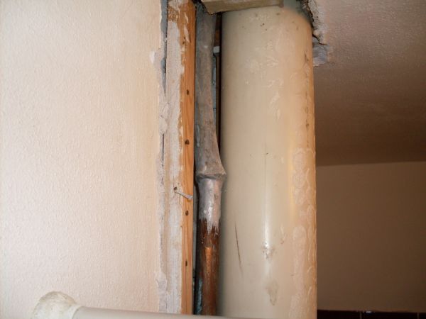

Er loopt bij mij in het huis een koperen waterleiding 22m langs een afvoerpijp. Tussen de leiding en de afvoerpijp zit een paar mm. De koperen leiding gaat over in een loden leiding. Ik wil het loden deel verwijderen en met een mof een nieuwe koperen leiding hierop aansluiten.
Het probleem is dat ik niet goed weet hoe ik dit moet doen. Ik ben bang dat ik met het solderen de afvoerpijp beschadig. Iemand een goede tip voor de juiste aanpak?

Als ik het zo bekijk is dit geen 22 maar 15 mm.
Waarom zou je willen solderen, knellen kan ook hoor.
Als je dan perse wil solderen kun je er een plaatje zink of iets dergelijks achterhouden met hierachter een flink natte lap.

- ik wil solderen omdat het later wil betimmeren, dan kan ik er niet meer bij. En ik had begrepen dat je altijd moet solderen als je het wegwerkt.
- Bovendien kan ik het denk ik ook moeilijk knellen, dan zal je er toch een tang omheen moeten zetten toch?
Of heb ik het mis?

Waar loopt die loden pijp naar toe is dat verder op ook koper dan het lood er uit halen.
anders moet je boven de plafond vloer een nieuwe loden aan sluiting solderen en nieuw koper naar beneden en die kan je gewoon knellen of solderen.

Nee, dat is juist het punt. Vanaf boven gaat het verder in koper. Het is dus een stuk lood dat ik ertussen uit wil hebben. Ook omdat ik boven nog een extra aansluiting moet maken.
Ik denk dat ik het maar ga proberen te solderen met zink en een natte lap erachter. Voor knellen is er volgens mij geen ruimte.
Iemand nog een idee hoe je de leiding daar los haalt? Het is te smal om er een zaagje tussen te zetten.

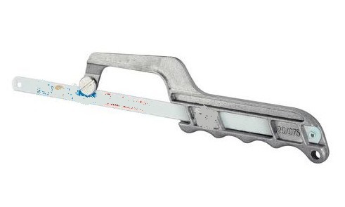

Gewoon met een losse zaag blad het lood door en trek je de leiding iets naar voren en zaag je met los zaag blaatje koper buis door.
heel vaak zo gedaan
of koper door met kleine pijpe snijder mini pijpesnijder klik hier
Er zijn ook pijpsnijders met een ratel erin, handig voor kleine ruimtes.
En erachter kan je een soldeermat (heat shield) gebruiken.

Het was toch wel lastig. Ik heb eerst geprobeerd te solderen. Ik had zo een hitteschild er achter gefrommeld. De koppeling werd daardoor voor een groot deel bedekt door het hitteschild. Bij het verwarmen ging het al niet lekker, de gasbrander ging een paar keer uit doordat deze weinig zuurstof kreeg in het kleine hoekje. Uiteindelijk is de koppeling denk ik niet heet genoeg geworden, het tin is niet helemaal aan alle kanten erin gelopen.
Toen heb ik een knelkoppeling ertussen gezet. Dit is uiteindelijk wel gelukt. Maar vraag niet hoe, het was lastig een tang er tussen te zetten door het ruimtegebrek.
