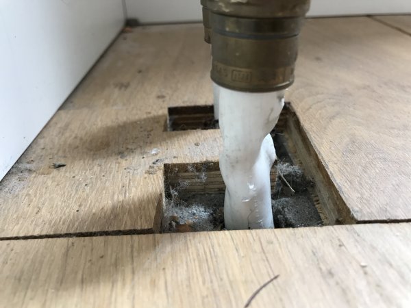

Ik weet het, dom. Ik had beter op moeten letten, maar dat is helaas niet gebeurd.
Radiatoren hangen boven een houten vloer, en voor beschermen tegen water zat een doek om de leiding. Tijdens het uidraaien kwam niet de koppeling, maar de fitting in de radiator los... hetgeen ik pas te laat zag door de doek. Dit heeft er voor gezorgd dat alles, inclusief te leiding, meedraaide. De leiding zag eruit als een soort wokkel, en na terugdraaien, het volgende resultaat:
Wat is jullie advies? Ik vrees dat het gaat eindigen met stukje vloer eruit, beton er stuk uit en nieuwe koppeling erop. Deze keer door een installateur ;).
Ik vermoed een flexibele leiding. Als je weet waar hij vandaan komt, zou je een hele nieuwe kunnen leggen onder de kruipruimte. Scheelt breekwerk.
