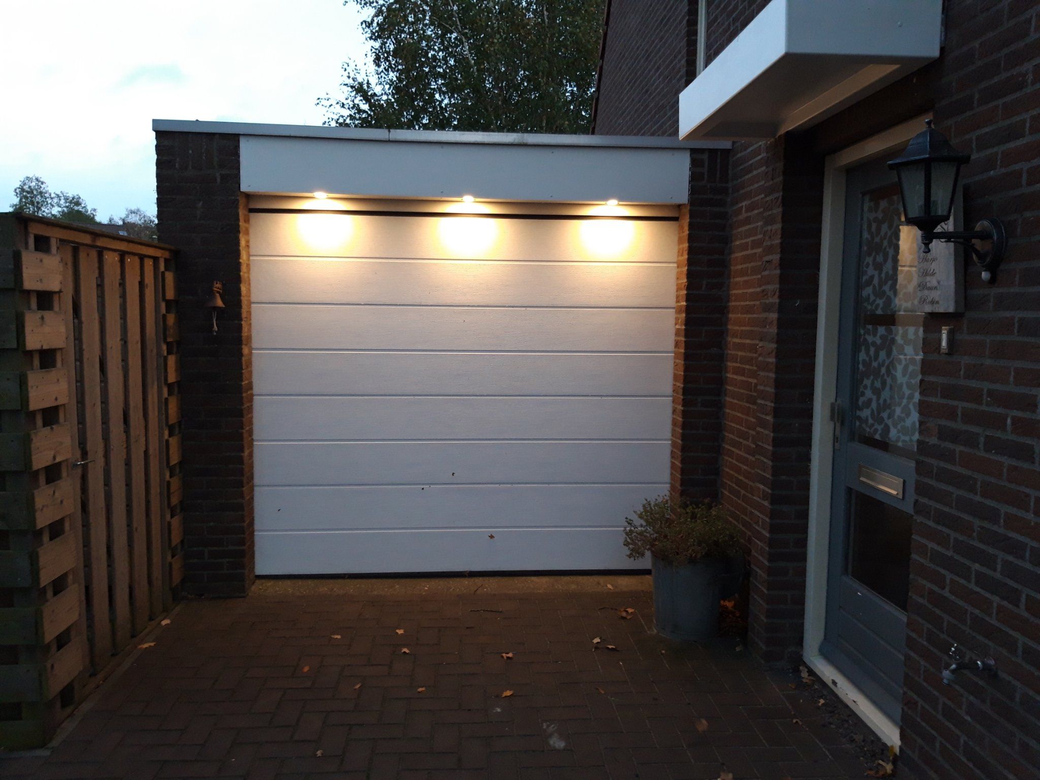

Ik wil graag ledspots maken onder mijn garage deur, zie voorbeeld:
Ik heb nu zelf een plaatje gemaakt, hoe het schema er naar mijn inziens zou moeten uitzien, zie bijlage. Mijn algemene vraag, klopt de tekening?
Directe link: https://ibb.co/VvfNCdj
De aanname die ik doe (klopt dit?) per punt:
- De Sonoff switch zit voor de trafo? Klopt dat?
- Schakeldraad is niet nodig omdat schakeling plaats vindt in de Sonoff switch.
- Aarde zit in de trafo
Kan ik via de lasklem uit de bestaande situatie de fase & 0 aansluiten op de Sonoff direct?
Alvast bedankt voor het meedenken!

Welke spotjes en driver ga je precies plaatsen? Als het constant current spots zijn moet je ze inderdaad in serie aansluiten, maar de specificaties die bij de voeding staan doen vermoeden dat dit een constant voltage voeding is. Dus ofwel je sluit het verkeerd aan of de componenten passen niet bij elkaar.
Je aannames kloppen grotendeels maar ik verwacht niet dat de afgebeelde voeding geaard hoeft te worden.
Die Sonoff schakelaar ziet er niet uit alsof je daar fatsoenlijk een buis ingevoerd krijgt. Installatiedraad moet in buis dus dit kun je dan niet zomaar gebruiken.
Ik zou er een aansluitsnoer met stekker aan maken. Op die bestaande lasdoos (3611) kun je heel makkelijk een contactdoos plaatsen. Zoek maar eens op "3611 WCD".

Inmiddels zit alles erin!
Paar wijzigingen: Geen serieschakeling maar parallelschakeling met een separate kabel per led terug naar de lasdoos.
Werkte in 1x en staat nu mooi geschakeld via het cloudplatform op zonsondergang/opgang.
