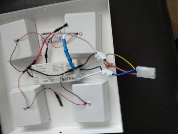

Led dimmer werkt helemaal niet ?
OK, dat valt dan toch nog mee.
En dan aan de lamp komt de compensator tussen de lamp en de neuterdraad te staan.
Ben een leek op dit vlak.
Aan de lamp zitten 2draden, de draad van de dimmer en de nul, de compensatie sLuitje aan tussen die 2 draden net als een lamp.
Vandaag de lamp eens terug van het plafond gehaald en de compensator er tussen gezet.
Eerst tussen de blauwe en daarna ook eens tussen de bruine draad gezet met steeds hetzelfde resultaat.
Wanneer ik de 4 spots aandoe brand diegene waar de compensator tussen staat enkele seconden en gaat dan weer uit. De andere lampen blijven gewoon branden.
Hij moet er niet tussen, maar parallel.
Bij jou dus tussen bruin en blauw aangesloten.
Een compensator is een ptc weerstand.
Koud heeft hij geen weerstand en laat de stroom door,warm heeft hij een zeer hoge weerstand en houd dan spanning tegen.
Als je er spanning opzet word deze warm en houd dan spanning tegen.
Schakel je de spanning uit koelt hij af en laat dan een kleine lekstroom door waardoor de ledlampen uitblijven.
Blijkbaar nog steeds hetzelfde dat de lampen blijven schijnen.
Ik heb ook eens aan de draden gemeten wanneer het licht uit is en dan meet ik daar nog een 9V.
Hier een foto van de aansluiting.
