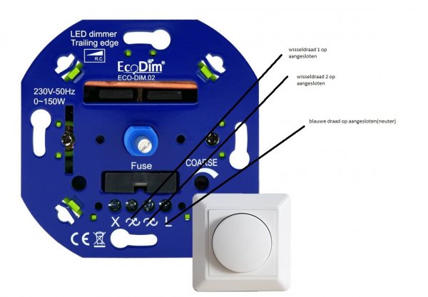

We hebben vandaag 4 Philips led spots(4*5w = totaal 20w) opgehangen met een speciaal daar voorziene led dimmer erbij. philips-led-opbouwspot-myliving-clockwork-53170311
In de muur zat nog een oude Niko dimmer die dimt van 60 tot 500w maar wanneer we die gebruiken zoemen de leds enorm wanneer deze niet op maximum staan.
Dus volgende dimmer gekocht : Dimmer.
Deze is met fase afsnijding omdat deze volgens de website zeker op de Philips spots zou werken.
Echter wanneer we deze aansluiten gebeurt er totaal niets.
De spots kunnen bediend worden door de dimmer(wisselschakelaar) en een andere gewone schakelaar.
Heeft iemand een idee wat de oorzaak zou kunnen zijn.

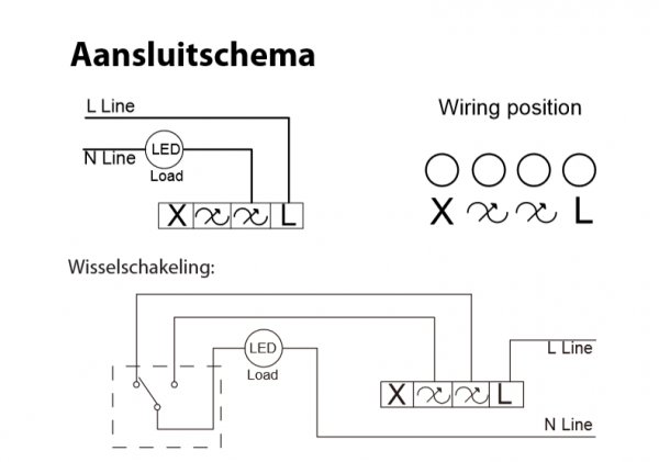

Schema :
Hoe krijg ik dat dan in orde want er zit alleen maar een neuter en geen fase ?
Ik heb de dimmer ook al eens aan de andere kant geplaatst waar dus de drukknopschakelaar staat maar zonder resultaat.
Met de oude Niko werkt het dus wel.
Allemaal enorm bedankt.
Uiteindelijk opgelost gekregen dankzij jullie.
De dimmer aan de andere kant gezet waar inderdaad de fase zit.
Gisteren werkte dit niet omdat zoals Headhunter net al schreef de fusie stuk was.
Andere fusie gestoken en perfect.
Top. :prima:
Waar zit volgens jouw dan de fout ?
Probleem is ook nog niet echt opgelost want aan de fase kant zit alles vol met draden, moet nog bekijken of de dimmer er nog wel in te krijgen is.
Normaal:
fase op wisselschakelaar of dimmer, vanaf daar 2 zwarte draden naar de 2e bediening, vanaf daar met 1 zwarte draad naar de lamp en vanaf de lamp naar de nul.
de 2e bediening mag ook een dimmer zijn, dan komen beide zwarte draden op de golftekentjes en de zwarte draad naar de lamp op L, en de lamp naar de nul.
zo voorkom je dat bij een uitgeschakelde lamp er spanning op de lamp blijft staan.
