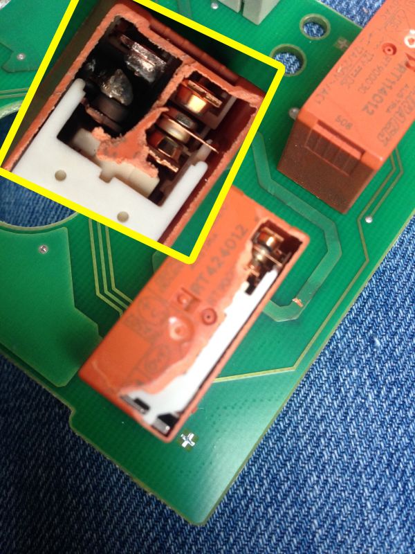

Ik heb de zelfde fout, inderdaad de 2 "termal fuses" vervangen en hij verwarmd weer.
Ik vraag mij echter wel af waardoor deze zijn stuk gegaan, het kan dus ook zomaar weer gebeuren.

Zoals gezegd:
Kees kit schreef:
En dan zitten ze erin , zijn ze na 1 keer draaien weer kaduuk, want het module blijft het element continu aansturen , is een bekende klacht :oops:

Is die module repareerbaar (mocht dat nodig zijn)?
Of wordt dat dan vervangen, dat is dan waarschijnlijk einde verhaal vanwege de kosten
Is daar een schema van beschikbaar b.v.?

Ik ken de module van deze specifieke machine niet, maar je hebt een grote kans dat er een relais blijft plakken omdat de contacten ingebrand zijn.
Als je kunt solderen is het vrij simpel te vervangen.
Duur zijn ze ook niet.
Schema zoeken kan bv hier:
https://www.eserviceinfo.com/

Bedankt voor de info Ronald, dat solderen lukt wel,
Manuals kan ik zo niet vinden, maar zal is op zoek gaan naar een dik relais en kijken of die plakt.

Voorbeeldje:
[/i]

Bedankt voor de foto's.
maar voorlopig doet hij het, gaat hij weer kapot, dan zal ik 's verder zoeken.
