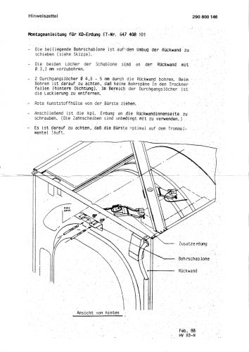

2- Bij het elektrisch contact van de trommel met de kast van de droger. Dit schijnt via de as te lopen. Als dit contact slecht is wordt de was ook te droog gemeten. Hiervoor is een aardingssetje beschikbaar. Met een borsteltje op de buitenkant van de trommel wordt net als in geval 1 de verbinding gemaakt. Dit setje is in ieder geval te koop bij de Handyman.
Partnr op het doosje: 899647 40 81 - 01/6, 29,50 Euro.
Bijgevoegde handleiding:
Voor de zekerheid heb ik de baan om de trommel waar dit borsteltje loopt ook schoongemaakt met citroenzuur.

Benodigde technische vaardigheden:
- Veilig omgaan met elektrische apparaten.
Gat kunnen boren in de kast van de droger mbv een chabloon.
Weerstand meten mbv multimeter.
Onze wasdroger deed het al jaren (steeds) slechter. Nu, na deze aanpassing doet hij het weer prima.
