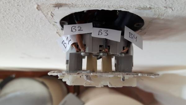

Hier is alvast een foto van de bovenkant van dubbelschakelaar op de tekening aangegeven als s1/s2; de onderkant van de schakelaar ziet er vergelijkbaar uit, en de draden zijn idd zo verbonden als op de tekening.

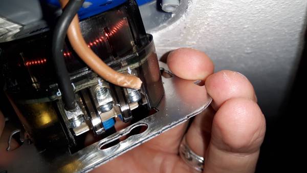

Hieronder is een foto van de onderkant van de dimmer (een Gamma Everest dimmer zonder trafo (50-300W). Er is dus nog een zwarte draad over in de doos (en ik weet ook niet zeker welke van de twee zwarte draden aan de dimmer verbonden zou moeten zijn)

Om te beginnen voor de duidelijkheid: je hebt het over hotelschakeling, ik heb het over wisselschakeling. Hotelschakeling is nét iets anders, vandaar.
Ik kan niet zien wat voor tekentjes er op de achterkant van de schakelaars staan. Daardoor is ook niet met zekerheid te zeggen wat hoe zou moeten zitten. En ik weet ook niet of die dimmer een wisselschakelaar heeft of alleen aan/uit.
Maar het zou me niet verbazen, indien de bruine draad op de dimmer in het midden moet zitten en de andere zwarte draad op het punt waar nu de bruine draad zit. De middelste aansluiting heeft namelijk een blauw merkje, de andere zwarte merkjes. Je kunt er geen kortsluiting mee veroorzaken als je dit verkeerd doet, dus gewoon proberen.
Indien de dimmer alleen aan/uit heeft zal de schakelaar aan de rechter kant alleen in één stand werken. Het effect van wisselschakeling werkt dan niet meer.
De aansluitingen op de rechter schakelaar zouden best wel kunnen, kan alleen niet controleren of ze correct zitten. Is zo ook eigenlijk onmogelijk, want op afstand is niet bepalen welke zwarte draad waarheen gaat.
Het zal op die rechter schakelaar zo zitten:
S1 is een aan/uit schakelaar (eigenlijk een wisselschakelaar waarvan maar één contact gebruikt wordt). Daarvoor is één bruine en één zwarte draad (schakeldraad) nodig. De bruine voert de spanning aan (fase) de zwarte gaat naar de lamp.
S2 is eeen wisselschakelaar. De zwarte draad van het 'moedercontact' gaat naar de lamp, de andere twee van de schakelcontacten gaan naar twee zwarte draden op de dimmer.

@Kees: Aan de P en de twee pijltjes te zien, denk ik eerder dat de bruine draad op het pijltje hoort. Misschien staat er wel 'lamp' i.p.v. P achter de draad.

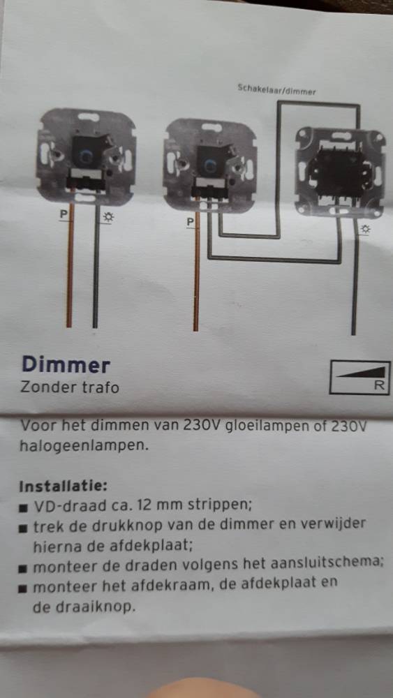

@TS: Als je geen zin hebt om het uit te zoeken, kun je de dubbele schakelaar gewoon zo laten zitten. De dimmer sluit je dan net zo aan als je oude schakelaar, bruin op P, de 2 zwarte op de pijltjes. Het moet dan wel om een wisseldimmer gaan, maar hier ga ik eigenlijk wel vanuit als ik de aansluitingen zie. Het werkt dan als vanouds met het verschil dat je nu ook kunt dimmen.

De P achter de zwarte draad was inderdaad het einde van het woord LAMP. Vandaar ook dat ik op de tekening (en mijn foto) de 'eigenlijke' P van de dimmer bij de bruine draad had, conform de gebruiksaanwijzing van de dimmer althans.

Je moet trouwens het rechter schema volgen.

Ik heb nu de bruine draad op de meest linkse aansluiting (de P), en één van de twee zwarte draden op LAMP, de andere zwarte draad heb ik eerst aangesloten op de middelste (werkte niet); vervolgens heb ik de twee zwarte omgewisseld (werkte ook niet); tevens heb ik het uitgeprobeerd zonder zwart op middelste aansluiting, voor beide zwarte draden (werkte ook niet). In alle gevallen heb ik ook gekeken of het aan/uit doen van de s2 schakelaar verschil maakte.
