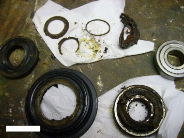

    De boosdoener een volledig versleten simmerring

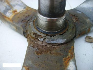

    DOC
    is de deze aantasting van het kruis normaal
    Ja, komt veel voor, dit onderdeel zit altijd in het natte gedeelte met waspoeder.
    Ik vraag me trouwens af waarom u de trommel van het trommelkruis hebt gehaald, normaal kan dat er gewoon aan blijven zitten, de trommel en het lagerkruis zijn tegelijk te verwijderen.
    Geef er niet teveel geld aan uit want de as is behoorlijk ingesleten op de plaats van de afdichting, over een paar jaar hebt u hetzelfde euvel opnieuw.

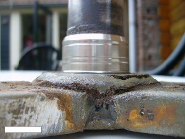

    Lytjepole
    @ Jan:
    Is dat niet de loopbus die ingesleten is?
    verder ben ik het met je eens hoor, het geheel ziet er niet heel fraai meer uit.
    DOC
    Beste medestrijders
    Vergeet niet dat de foto van de as met loopbus op een macro stand is genomen, op het eerste gezicht lijkt het niet zo erg, tot dat je de foto bekijkt!

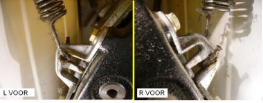

    Het plaatsen van de lagers is gelukt (plaats later de foto's), de trommel hangt weer in de veren.
    De veren had ik van te voren uitgetekend, en zo weer terug gehangen.
    De ophang oren aan de trommel zijn niet los geweest.
    De veren in de ophang oren ingehaakt waar dik vet zat.
    op de foto is dit te zien, mij valt nu op dat de ophang oren contra geplaatst zijn en de veren links hoger in het ophang oor ingehaakt is als rechts.
    wie heeft daar ervaring mee?
