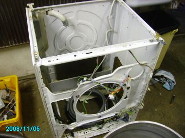

@ Doc: Wanneer het zo gezeten heeft moet het goed zijn, waarschijnlijk zit er bij dit type wat meer gewicht aan de ene helft t.o.v. het midden.

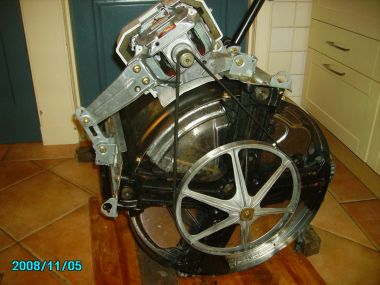

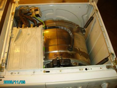

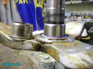

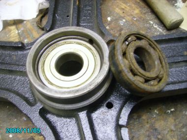

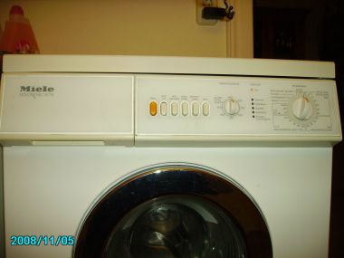

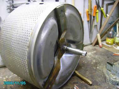

  • #25
De klus is klaar, de eerste was heeft gedraaid, fluisterstil.
Iedereen bedank voor de tips.
Hieronder wat reparatie foto's
aspassing oude en nieuwe
lagerkruis met nieuw en oud trommel lager
binnentommel aan trommelkruis
carrousel met aandrijf motor
de lege omkasting
gevulde omkasting
weer als nieuw

  • #26
PS
De aspassing heb ik er af gehaald door deze plaatselijk te verhitten, hierna ging deze er af door de passing in een waterpomptang te pakken en voorzichtig te draaien en te trekken.
de nieuwe heb ik erop getikt met behulp van de oude aspassing en een stukje pijp.
