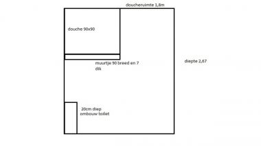

We hebben besloten dat we zelf de tegels gaan zetten maar krijg hulp met de vloer.
Nu zijn we aan het rondkijken voor tegels maar wil graag advies van jullie en hoe jullie het zouden oplossen.
Voor de wanden wil ik 30x60 gaan gebruiken en op de vloer 60x60 maar het lukt me niet om een fatsoenlijke verdeling te maken en heb hierbij wel wat hulp nodig.
ik heb even een schetsje gemaakt met hoe we de indeling willen gaan maken.
De badkamer is 1,8 breed en 2,67 lang zoals aangegeven douchegedeelte 90x90 met een muurtje van 90breed en 7 dik tot plafonhoogte(vriendin ziet het niet zitten om een glazenwand te nemen)
ik sta ook open voor andere tegelmaten hoor maar vind die 30x60 op de wand erg mooi maar of dat in dit geval netjes uitpak hoor ik graag van jullie

Het mooiste is, om de voegen van wand en vloertegels door te laten lopen.
Maar dan moeten de vloer en wandtegels wel goed van maat zijn.
Het beste kun je dan eerst de vloer leggen, en daarna de wandtegels.
Zo lopen de voegen dan mooi door.
Werk ook zo veel mogelijk symetrisch, en niet met kleine passtukken.
Het muurtje van het inbouwreservoir, zo maken dat het mooi op tegelmaat uitkomt, of in ieder geval niet met een klein randje tegels.
Het muurtje in de douche, zou ik niet helemaal tot het plafond door laten lopen.
Beter en mooier is tot een hoogte van ongeveer 200, en dan mooi op tegelmaat.
Maar een glazen wand geeft wel meer ruimtelijk gevoel, als een stenen wand.
Nadeel is wel dat je die na elke douchebeurt goed droog moet maken, om er zo lang mogelijk plezier van te hebben.
Anders heb je al snel kalk vlekken op de glazen wand zitten.
Om een goede maatverdeling van de tegels te maken, kun je deze het beste zelf even uittekenen, hoe het allemaal uitkomt met de tegels, en de muurtjes.
Goede voorbereiding is het halve werk.

Ja zit een deur gaat naar buiten open dus daar heb ik geen last van dat is een muurtje van 67 cm ernaast en nog een stukje van 20cm aan de andere kant.
er zit een raam rechts achter op een hoogte van 1,5m en die is ong 45 breed.
maar ik heb zitten rekenen maar kom vaak net niet aan 30 voor een mooie pas tegen ook niet als ik de voegen verbreed dan zit ik vaak op 20cm of iets breder en aan de linkerkant waar de wc komt die muur is 1,7 breed passen dus 2 hele van 60 heb je nog 50 over ex voeg dus kom je ong op 23cm per pastegel uit.
ik maak de vloertegels met de wand gelijki zodat de voegen idd mooi lopen.

Ook maak ik een verlaagd plafon voor de inbouwspotjes moet ik dan het muurtje iets lager houden als 2m want het plafon komt zo'n 10cm omlaag de spots hebben 6cm inbouwdiepte nodig dus dan zit ik met die 10 wel goed dan is de totale hoogte nog 2,32m
