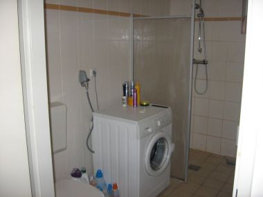

Oke na een dagje te hebben gekeken naar me douche en verschillende opties heb overwogen wil ik toch nog iets weten.
Ik wil tegels van 60x60 of 30x60 gaan gebruiken daar zijn we nog niet over eens haha maar volgens een tegelzetter is het niet mogenlijk om dat te realiseren zoals de vloer nu is.
Links achterin de badkamer is een afschot naar het doucheputje ruimte van 90x90 en hij zegt dat je daar nooit een fatsoenlijke afschot kan maken maar ik heb eens gehoort van diagonaal snijden wil hierin graag advies hebben voordat ik overga op een inbouw douchebak terwijl het mischien niet nodig is
Michael1983
Hmzz ziet er goed uit kan ik wel gewoon mijn bestaande doucheput omzetten deze staan nu lang niet in het midden van de 90x90 ik bedoel dus gewoon verplaatsen en opnieuw een stukje leiding werk zonder eerste een bak te maken van Ytong
Met een douche putje zul je inderdaad de tegels diagonaal door moeten snijden, zoals al vermeld werd in dat oude topic.
Je moet dan wel zorgen, dat het putje precies in het hart van de 4 voegen komt van de tegels, anders is het geen gezicht.
Je kunt dan ook beter vierkante tegels gebruiken, inplaats van langwerpige tegels, want dat maakt het weer allemaal moeilijker, en niet mooier met dat doorsnijden.

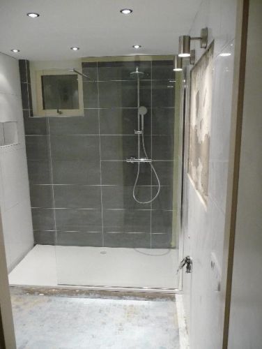

Michael, ik zal je mijn ervaring posten. Ik heb een douchebak geplaatst van 180x90cm, die zelfdragend is en daar tegenaan getegeld.
Het putje heb ik vrijgekapt, eraf gesloopt, en de afvoer rechtstreeks aangesloten op de 50mm pvc buis. Daarop aangesloten met een manchetverbinding de speciale lage sifon (uit m'n hoofd 52mm hoog).
Waar je rekening mee moet houden:
- de huidige afvoer kan behoorlijk diep zitten, met beton is dat niet prettig
- verlijmd aansluiten op de douchebak is niet aan te raden, omdat je de sifon aanschroeft op de douchebak, je houdt dus altijd een mogelijk lekkagepunt (bij mij de manchetverb.)
- de vloer moet waterpas zijn, egalisatie was bij mij nodig
Al met al is het resultaat zeker mooi, maar of ik me de moeite nog eens zou nemen weet ik niet.
Fototje voordat vloertegels erin zijn gegaan.
