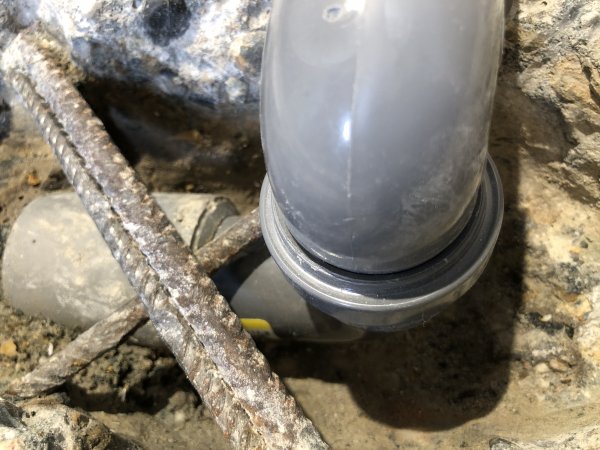

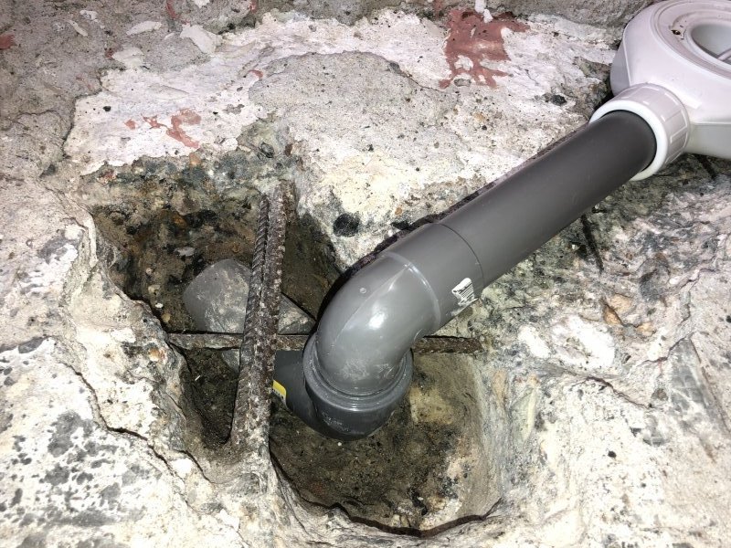

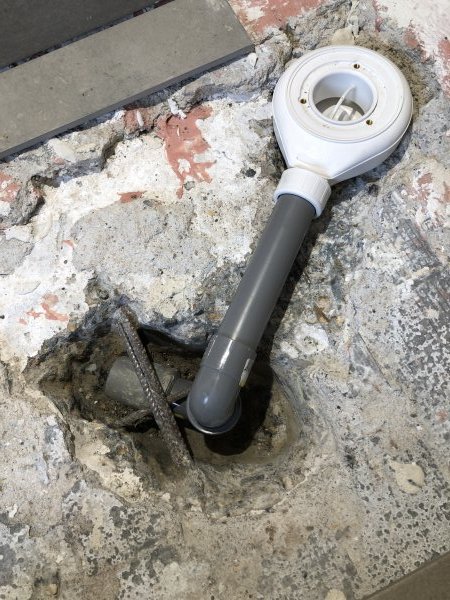

Hoe ziet het er uit boys?
Ik heb nog niks verlijmd, is ie zo volgens 'de voorschriften'?
En zo ja, wat zouden jullie doen, de boel om de nieuwe buizen volgooien met mortel of alles open laten?
Dank!

Leuk werk he maar resultaat is er.
Je kunt dat stuk beton ijzer met beitel iets overzij tikken zodat je meer ruimte hebt om spie eind dieper in te krijgen.
De oude lijmverbinding ontvetten en bocht ook dan lijmen.
Open laten en goed testen als dan droog blijft kan je het dicht gieten.
