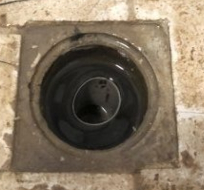

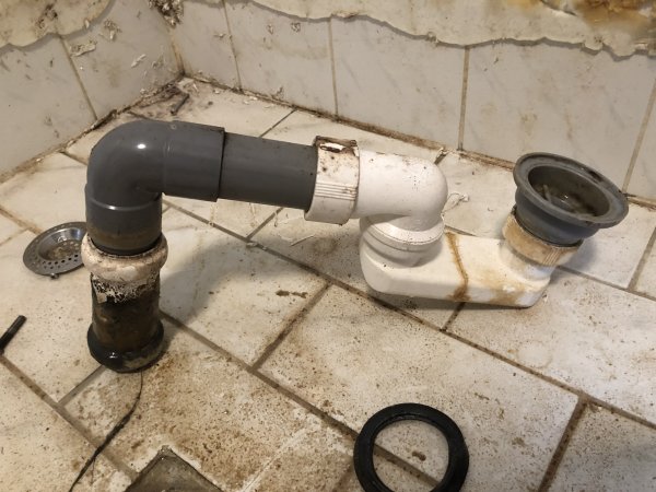

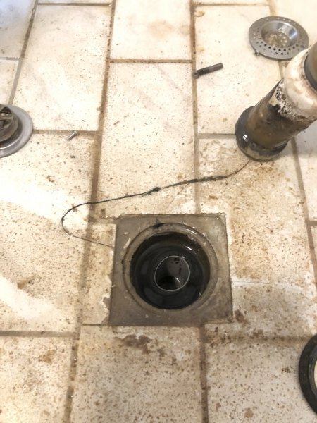

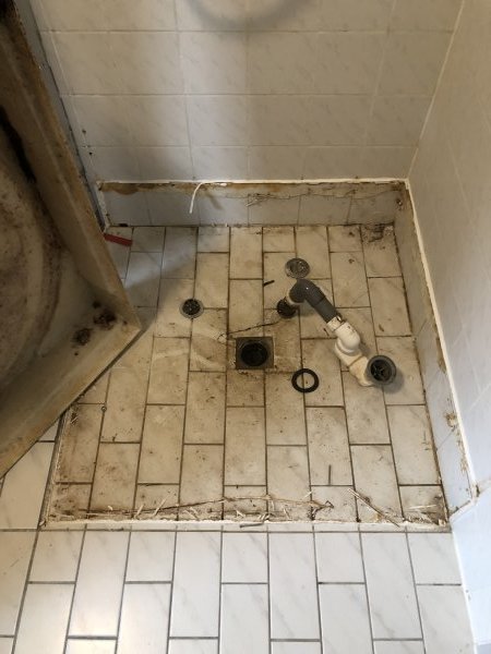

De huidige situatie (na verwijderen oude douchebak):
Hier moet dus de nieuwe 90x90 lage (rond de 4-5 cm hoog)bak komen te staan.
De huidige afvoer ziet er zo uit:
En zo dat deze aangesloten:
Zoals je kunt zien zit het afvoerputje dus in het midden. Is het handig om een douchebak te bestellen met de afvoer ook in het midden of gaat dat niet goed uitkomen met de sifon die er ook nog tussen moet?
Uiteraard ben ik bereid stukken uit te hakken etc, ik zou graag tips zien voor welke optie jullie zouden gaan!
Ps: ik heb even opgemeten hoe ver de put vanaf de muren zit er die blijkt niet netjes in het midden te zitten. Vanaf de achter muur is het 45 cm maar vanaf de zij muur is het 43/44 cm. Wellicht belangrijke info.
Bedankt voor alle hulp en tips!!!

Als je zo`n lage bak gaat plaatsen in een bestaande vloer dan is je afvoer wel bepalend waar afvoer punt zit.
Ik zou een bak nemen die uit mond in de buurt van je put scheelt kappen.
Je kunt er ook voor kiezen iets hogere bak met losse randen zodat ie op pootjes staat dan kan je overal heen met je afvoer aan sluiting en ook alles betegelen.
Als je even weer naar die snelkoppeling gaat zie je ze ook staan.
het putje moet er uit is vervormd je maakt daar een 40mm buis om hoog je stort vloer weer dicht met snelcement.
Je plaatst zo`n bak en je kan zo aan sluiten op afvoer, je kunt er ook weer gemakkelijk bij.

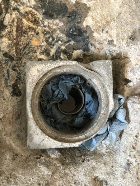

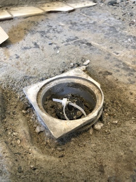

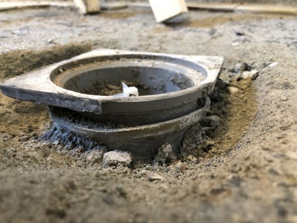

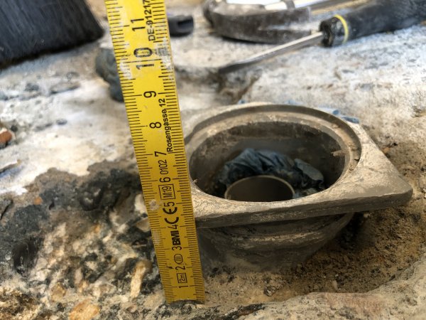

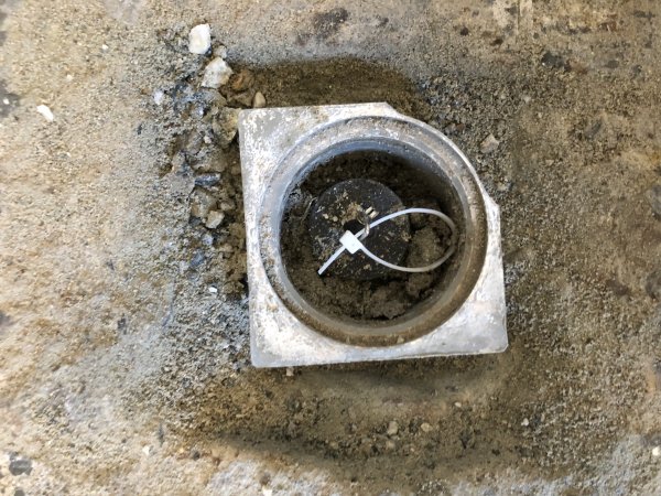

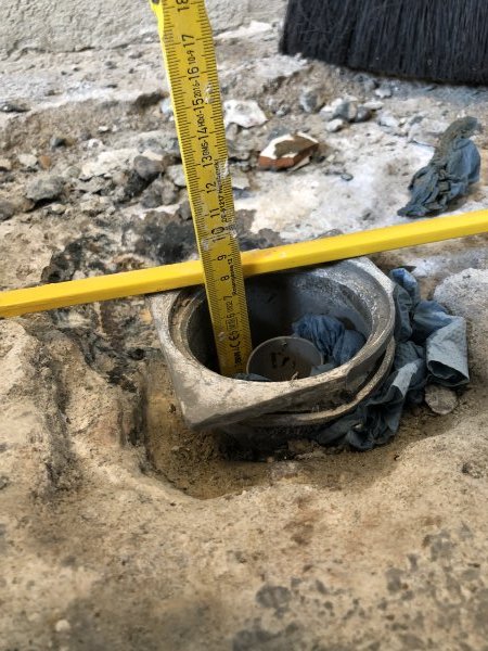

Zo, daar ben ik weer. Een gedeelte van het tegelwerk rondom de put is weg en ik ben gaan hakken rondom de put. Helaas heb ik 'm er nog niet uit.
De bedoeling is dus dat ik de afvoer in de grond verleng naar een lage douchebak.
Ik vraag me voor nu af wat voor putje dit is en hoe die aangesloten zit. Hij zit in ieder geval goed vast.
Herkent iemand deze soort put en weet je of die onder aangesloten zijn of van de zijkant op de afvoerbuis?
Foto 's ter verduidelijking :
Dank!!!!!
Als dit een verdieping vloer is dan gaat ie over zij.
als je bovenste rand er af hebt kan je zie waar ie heen loopt put zit ongeveer 10cm in de betonvloer.

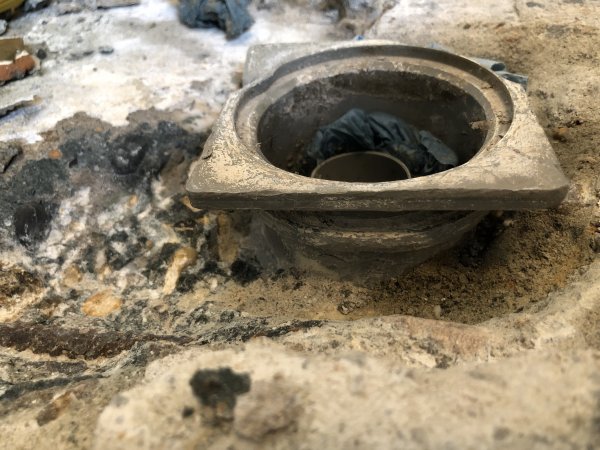

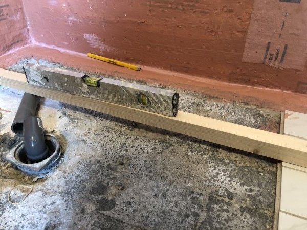

Nou Henk, dit gaat toch niet zo makkelijk. Er zitten staalstukken tussen (in het beton), even vergeten hoe die heten (beton vlechtwerk?)
Ik heb wel ontdekt dat de huidige afvoerbuis naar linksboven wegloopt (zie foto onder). Alleen heb ik de buis nog niet kunnen zien (wel stuk weg gehakt maar beton ijzer zit nog boven de laag waarin de afvoer loopt.. Als ik met m'n vinger in de put voel dat weet ik dus wel zeker dat ie naar linksboven wegloopt.

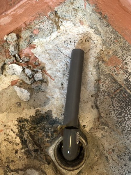

Foto:
De nieuwe put moet rechtsboven komen (op foto hierboven dus ook rechtsboven)
Ga ik het redden denk je als ik zoveel mogelijk weghak voor de sifon en de afvoer er naartoe aansluit op de huidige put (stukje van de zijkant wegslijpen/knippen van de put)?
De vloer onder de douchebak wordt straks ook weer opgevuld met cement.
Die put zit trouwens ook echt muur en muur vast.

Hier kun je dus zien hoeveel ruimte ik in principe heb tot aan de vloer hoogte:
Ja, put zit in blauwe beton zo te zien lekker hard dus.
Een goed punt beitel kom je er wel in maar je moet straks ook onder de buis ruimte maken, bij dit werk is het geduld een schone zaak.

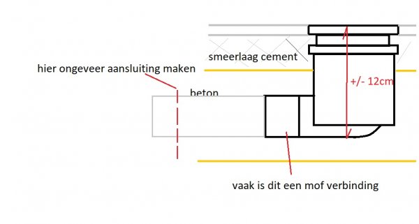

Even een tekening gemaakt zo ziet het ongeveer er uit de put.
in deze topic had ik toen nog tekening gemaakt hoe je onder een buis moet komen lees dit eens

Wat ik op de eerste foto zie, is een volwaardige doucheput, waarvan alleen het deksel mist.
Blijkbaar was dit dus voorheen een inloopdouche en is de bak achteraf geplaatst. Helaas heb je de put nu behoorlijk gesloopt. Anders had je er alleen een nieuw deksel voor hoeven aanschaffen.
Ik zou toch proberen om de put vrij te hakken en iets met ongeveer dezelfde afmetingen terug te plaatsen. Dan kun je eromheen tegelen en heb je geen bak nodig.
Boys bedankt weer voor de reacties. Eigenwijs dat ik ben heb ik weer even lopen passen en meten..
Als ik nou een stukje van de put weg snij en direct op de afvoer in de put een 90 graden bocht zet met een stukje pijp naar de sifon, als Ik de hoogte meet van het hele afvoer gedeelte, dan loopt ie ongeveer gelijk met de tegel(en dus douchebak- bodem) hoogte. De vloer hoogte is dus nagenoeg net zo hoog als de bovenkant van de afvoer. In theorie zou het dus moeten lukken... Maar wat zeggen de wijze heren?
Foto sifon (6cm inbouwdiepte)
Foto situatie (ik weet dat deze buizen niet aangesloten kunnen worden, het gaat hier om een voorbeeld)
Zijaanzicht:
Ik kan nog een extra een of twee cm uit hakken in de vloer.
Lukt dit of zie ik iets over het hoofd?
Na dat breek werk van je bij dat putje zou ik geen vertrouwen meer in hebben kan scheurtjes in het pvc zitten.
Ook kon je zien dat toen je eerste foto liet zien dat de aan sluiting van putje ovaal is dus dat sluit na lijmen ook niet goed af.
het is wel meer werk maar huur even een kleine sloop hamer en kap die put er uit en sluit hem goed aan.
Durf je het niet aan dan maar een loodgieter bellen die je er een aansluiting buis maakt waar je zelf verder alles aan sluit en afwerkt.

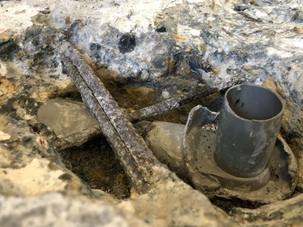

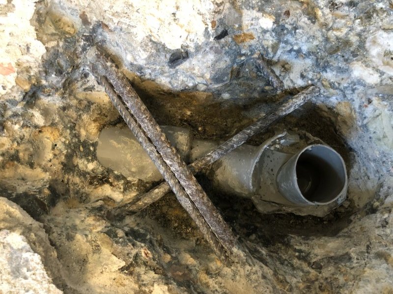

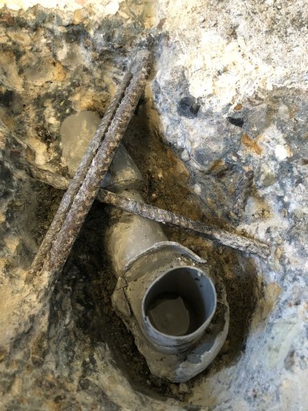

Zo, tijd voor een update. We zijn namelijk weer een stuk verder met hakken..
Precies op de plek waar de aansluiting van de nieuwe afvoer moet komen zit 7 miljoen kilo staal verwerkt.. Zie foto:
De grote vraag is dus nu : kan ik dit staal zomaar door slijpen? Tis een bosje van 3 staalkabels/vlechten bij elkaar. En dan ook nog 1 stuks kruislings
Ik zie geen andere optie om de boel aan te sluiten anders.
Hebben jullie tips? Hij sluit zo te zien trouwens aan op een dikkere buis..
Nog wat foto's:
