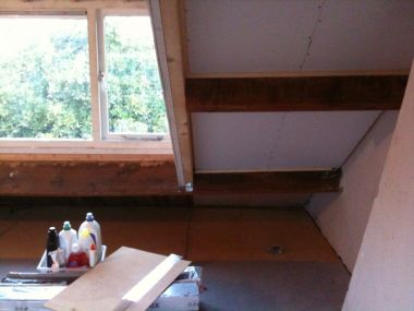

Hallo, ik heb een jaren 30 woning waarop een paar jaar geleden een dakkapel is geplaatst.
Nu ik eindelijk de zolder ga afwerken valt me op dat de balken (5m lang) waarop het dak en de dakkapel rust zo krom zijn en doorhangen.
Is dit normaal?
Horen die balken niet te rusten op staande balken (sorry voor dit a-technisch geterm)?
Advies is welkom! Bedankt alvast![/img]

Hierbij de foto:

Je bedoelt die balk onder het raam neem ik aan?? meestal slaan ze daar wel een paar korte stukjes onder omdat je dat meestal toch afwerkt....vaag...
MarcoLeiden
Inderdaad, die balk onder het raam. Ik weet wel dat ondersteuning daar moeilijk is, omdat er niet precies een balk in de vloer onder ligt.
De balk aan de zijkant van het dakraam dient ondersteund te worden.
Zo te zien hangt de horizontale balk achteraan ook in de lucht, dat kan zo ook niet.
Laat een ervaren timmerman of een bouwkundige hier naar kijken en adviseren wat u er aan kunt doen.
Die balk lijkt zo ver door te buigen dat je dit vanaf de straat ook wel aan het dakvlak kan zien denk ik.
Bij een overspanning van 5m, waar een dakkapel op rust, moet zo'n balk toch al gauw minimaal 70x270 zijn, waarschijnlijk nog groter.
Ik sluit me dus bij Jan aan.

Als ik uit het raam kijk van de dakkapel zie ik dat de daken van de hele rij (ik heb een rijtjeshuis) golft. Ik ben niet de enige met dit verschijnsel.
De balk is inderdaad 70x270mm.
Zal ik dan maar gewoon een timmerman langs laten komen?
Of kan ik zelf knieschotten maken om het geheel te fixeren?
bedankt weer!
Na advies zou u het misschien zelf kunnen doen of samen met de timmerman, er moet ook gekeken worden op opvijzelen noodzakelijk of wenselijk is.
