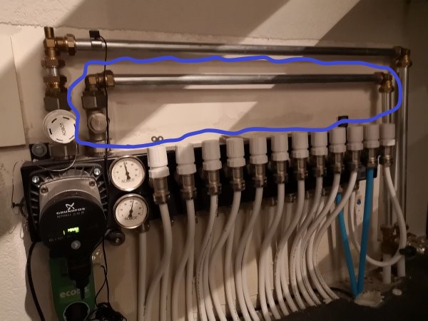

Als er in het ene Display een H staat en geen L dan brand hij op volvermogen, als hij inderdaad een H aangeef en hij moduleert terug kunnen het 3 dingen zijn;
1. CV toestel is inwendig zwaar vervuild een heeft OH nodig.
2. Rookgasafvoer is verstopt.
3. Regeltechnisch gaat er iets verkeerd.
Bij punt 1 en 2 moet je echter normaliter ook problemen hebben met warmwater, punt 3 hoeft niet altijd problemen te geven met warmwater.
Mijn advies laat een technisch iemand erna kijken, hij kan diverse metingen doen en bepalen wat de oorzaak is.

Ook hier weer een toverwoord ONTLUCHTERS!!!!
Wanneer leren we het toch eens plaats nou bij ieder hoogste punt ontluchters. Waar lucht zit zit geen water dus geen doorstroming en nee dit duwt de pomp niet weg.
In jou situatie kan er een luchtbel in je retour zitten en hoe krijg je die er uit in jouw situatie NIET dus.
Plaats hier eens een ontluchter op.

Het temperatuurverschil aanvoer/retour is juist laag, niet hoog. Er lijkt wel doorstroming te zijn.
Ik ben bang voor een regeltechnisch probleem met de ketel, er is wel eens meer een topic geweest met een quinta die alleen op laaglast wil werken (ventilator, tacho, printplaat, wachttijd eindigt nooit...)
Zonder deskundigheid ter plekke is hier niet uit te komen.
@JeffreyD94: de knop met het handje en de groene lamp is gebruikt, niet de H stand. Zonder bij de ketel te staan, ga ik op afstand niet adviseren en uitleggen de H stand te gebruiken. Stel dat er lucht in zit of er geen doorstroming is, dan gaat de boel stuk zo zonder wachttijd en delta-T bewaking...

Ontluchter is het probleem niet. Ik heb op meerdere plekken ontluchters zitten. Er zit geen lucht in de leiding.
De laatste dagen houd hij het huis goed op temperatuur, maar ik moet dag en nacht dezelfde temperatuur instellen. Als hij moet bijstoken duurt het veel te lang.
Ik ga er een installateur bij halen om de boel te bekijken.
Misschien moet ik ook eens kijken naar een ltv verdeler. Dan kan ik die 41 graden direct in de vloer pompen zonder dat deze eerst moet mengen met het retour water.

Je wilt de huidige verdeler gaan vervangen door een LTV verdeler....kassa!!
Er zijn nu diverse suggesties aangedragen door mensen die echt wel verstand hebben van dit soort zaken, maar ik heb de indruk, dat je die aanbevelingen niet aan neemt.
Weet waar je aan begint door deze verdeler te vervangen! Ik zou die klus niet eens willen uitvoeren!!!
Mijn laatste suggestie: blijf er nu eens af en hou de temperatuur zo gelijkmatig mogelijk.

@TS parameters nu nagekeken an standaard gezet of niet.
de temperatuur in het gebruikersdeel kan overruled worden door de instellingen in het installateurs deel!
Als daar een parameter verkeerd staat bv. dTmax op 5 graden......

Pag 32. 6.6 Instelmode serviceniveau
Code 4. Max aanvoertemeperatuur gedwongen laaglast.
Staat deze "per ongeluk" op 41?
Zo ja, dan gaat de ketel 1x naar 70°C (hooglast) en daarna niet hoger dan 41°C (laaglast).

Wijs mij eens aan waar hier de ontluchter zit????
Juist NERGENS!
Waarom gelijk aan de instellingen van de ketel liggen frotten? Zorg er eerst voor dat je installatie uitgevoerd is zoals het hoort zo moeilijk is dat toch niet.
