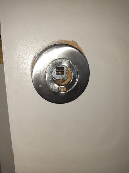

De deurklink zat lost en draaide door. Ik kreeg hem er ook niet fatsoenlijk vanaf. Na er wat kracht op te zetten brak de klink af en nu zit ik met hetgeen wat op de foto staat. Ik krijg het er in geen mogelijkheid vanaf. Iemand tips? Zou zeer welkom zijn!
Aan de andere kant zit de klink er nog in en die gaat er ook niet vanaf.
Spuit er een beetje wd40 of soortgelijk spul op.
Dan met een punttang de twee helften wat aan elkaar knijpen en aan de klink trekken.
Schroevendraaier in het gat en een paar tikjes, komen ze meestal wel los, of moet het gehele beslag van de deur af?
Het hele beslag moet eraf. En dat zit ook vast waar de klink er al uit is. Tips om dat er af te krijgen?
Pinnetjes werken totaal niet. Lijkt dat hij aan de binnenkant op 2 plekken vast zit. Kan ik dit doorzagen of is dat niet slim? Graag tips
Buitenste rozet eraf wippen met een schroevendraaier.
In de onderste rozet zullen wel schroeven zitten.
Vaak zit er een klein gleufje in de rozet waar je een schroevendraaier in kunt zetten.
Zo kun je dan de roset er af wippen van de bevestigings plaat
