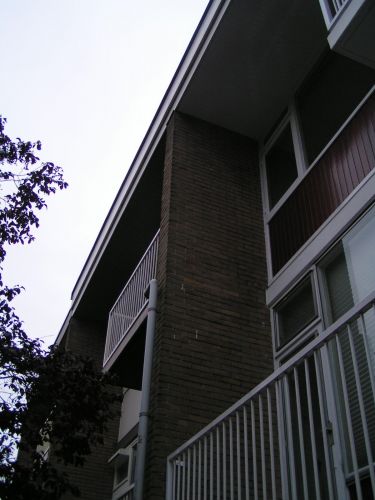

Om de kamer te vergroten wil ik het balkon bij de kamer betrekken.
Ik wil de bestaande kozijnen laten verwijderen en dan nieuwe aluminium kozijnen laten plaatsen op de plaats waar nu het balkonhek zit. De kozijnen komen dus een stuk verder naar buiten.
Nu zit ik met de volgende vraag waar ik nog geen goed antwoord op heb:
De bestaande houten kozijnen zitten in de muur bevestigd. Er is een uitsparing in de muur gemaakt en daar passen de kozijnen in. Dat lijkt me een goede oplossing, daarmee wordt een koudebrug voorkomen.
Op de plaats van de nieuwe kozijnen (aluminium op houten stelkozijnen) is nu geen uitsparing in de muur. De vraag is of de nieuwe kozijnen rechtstreeks op de muur geplaatst kunnen worden, of dat er een uitsparing in de muur gefreesd moet worden om een koudebrug te voorkomen. Nadeel is dan dat de muurconstructie verzwakt wordt door deze extra sleuven te maken.
De muur is een spouwmuur en grenst aan de achterkant aan het balkon van de buren (zie foto).
