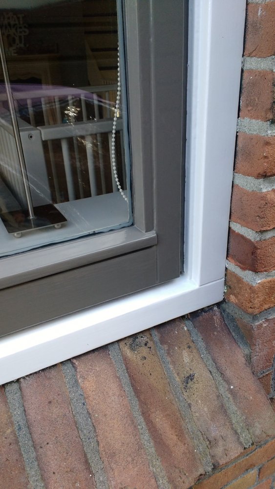

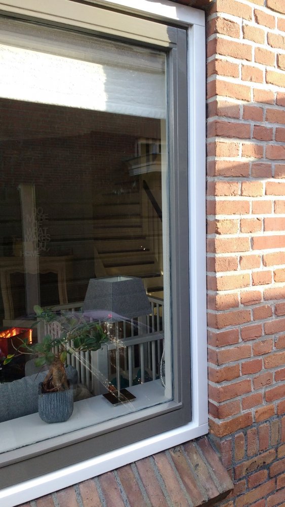

Kan iemand toelichting hoe bijgevoegd kozijn is opgebouwd? In de gehele woning zijn alle ramen zoals bijgevoegd foto uitgevoerd: een kozijn met, waar het op lijkt, een vast raam erin. De ramen kunnen dus niet open, geen sporen van oude scharnieren of dergelijke. (in de dakkapellen is het echter wel duidelijk dat een draairaam is vast gezet, aangezien daar nog de tochtrubbers aan de binnenzijde zichtbaar zijn)
Een lokale glashandel is langs geweest en kon mij ook zo niet vertellen of het vast raam (grijs geschilderd) bijv geschroefd is in het kozijn of dat het er onderdeel van uitmaakt.
Op de 1e verdieping zitten 1 groot 3-vlaks raam welke ook zo opgebouwd is. Hier willen we het liefst dikker glas inzetten en de vaste raam daarom verwijderen zodat we de maximale sponningdiepte van het kozijn kunnen gebruiken.
Dit is een zgn "Valse vleugel". Dus inderdaad een raam welke vast in het kozijn is geschroefd.
