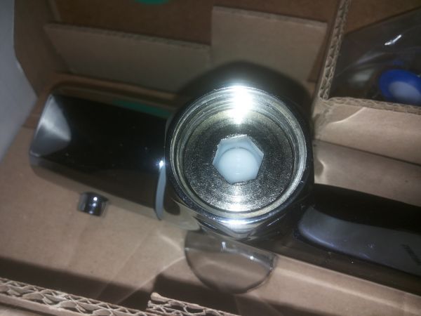

Ik heb een Hansgrohe Ecostat E thermostaatkraan gekocht en geprobeerd deze aan te sluiten. Waterleiding afgesloten en oude douchekraan losgehaald. Er waren al S koppelingen in de muur en deze laten zitten.
Hierna de thermostaatkraan aangesloten en vastgedraaid. De waterleiding een klein beetje geopend en er stroomt dan heletijd water van de koudwaterleiding door.
Als ik de huidige kraan weer aansluit, heb ik dit probleem niet..
Wat zou de oorzaak kunnen zijn?

Nee aan de rechterkant van de aansluiting spettert water als ik de waterleiding weer beetje open draai. Aan de rechterkant is de graden in te stellen.
Het lijkt alsof de kraan water blokkeert en niet door laat.
Zit in de kraan dan iets dat het blokkeert?

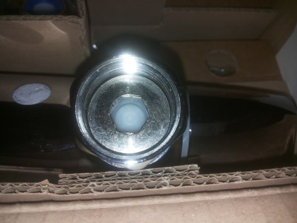

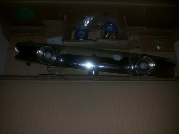

Er zitten wel keer kleppen in maar die moeten het door laten plaats even een foto van je kraan.
soms wil het ook wezen dat er plastic stopjes in de kraan wartel zitten.
Het lijkt wel erop dat er plastic stopjes zijn..
Zie foto's.
Als je ze gewoon kunt in drukken dan zijn het keerklepjes.
Anders ga hem evt ruilen voor andere garantie
Dat zijn inderdaad de keer kleppen.
