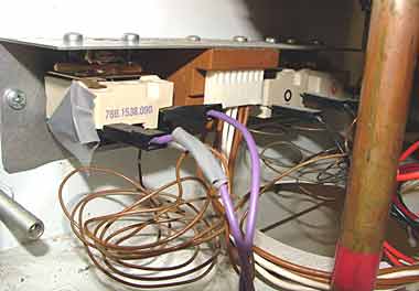

Inderdaad lijkt het mij sterk dat de EBR stuk is, in mijn vorige topic werd mij verteld dat dat ding het wel of niet doet en niet iets daar tussenin. Bovendien is de EBR laatst vervangen (tenminste als we het over hetzelfde ding hebben, namelijk dat bruine of zwarte blokje dat links achter tussen de thermostaten zit), daarbij komt dat de problemen er al waren voordat de EBR vervangen werd.
Foto:
Het gasblok lijkt mij inderdaad veel voor de hand liggender.
