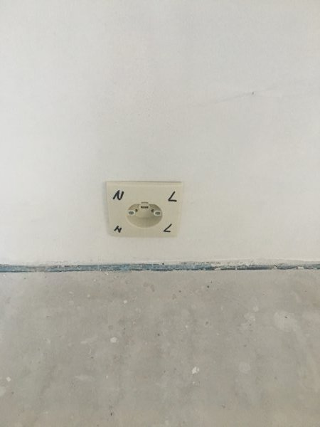

De wandcontactdoos:
N1 links-boven en L1 rechts-boven
N2 links-onder en L2 rechts-onder

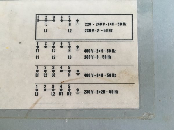

Het schema op de kookplaat:
Volgens mij moet ik het onderste schema aanhouden. (2x230).

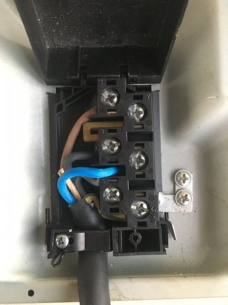

De aansluiting in de kookplaat:
N1 + L1: Blauw + Bruin
N2 + L2: Grijs + Zwart
L1 (bruin) op 1
L2 (zwart) op 3 + een brug naar 2
N1 (blauw) op 4
N2 (grijs) op 5

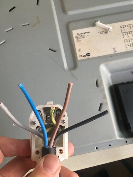

De Perilex stekker:
Ik ben van plan om de perilex zo aan te sluiten (conform de wandcontact doos):
N1 (blauw) links-boven
L1 (bruin) rechts-boven
N2 (grijs) links-onder
L2 (zwart) rechts-onder

Plan van aansluiten lijkt me prima zo. Gebruik wel adereindhulsen en meet tzt de contactdoos even na voordat je blindelings de stekker erin steekt. Zou een beetje jammer zijn als je de kookplaat sloopt omdat de installateur de verkeerde letters erop gekliedert heeft. ;)

Dit is een kast met 3f bussboard, dus de kookgroep is verdeeld over 2 fases. Ik doe zelf altijd de nullen boven en fases beneden op de wcd, maar dat maakt opzich niet uit, controleer dit wel even voor de stekker van de kookplaat erin gaat.
Top! bedankt voor de hulp!
Ik ga zeker nog even controleren dat de spanning ook echt op de rechterkant van de wandcontactdoos staat.
