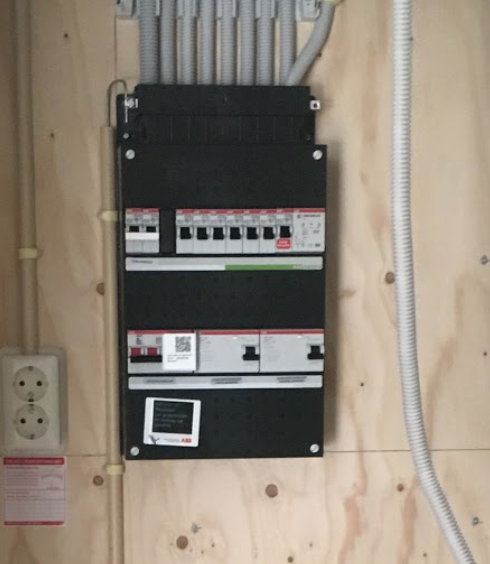

Kan het ook zijn dat ik meerdere hoofdzekeringen heb? of een hoofdzekering met een hogere aansluiting?
Ik heb alleen een (slechte) foto van de meterkast in aanbouw:
Verwarming Sp.
In ieder geval een 1-fase kookgroep, terwijl er duidelijk 3 fase wordt aangelegd (zie hoofdschakelaar en 3-fase aardleks). Misschien wordt de kookgroep nog verdeeld over 2 fases, maar dat is zo niet te zien.
Vraag de installateur eens om opheldering.
Modulo1982
Zal ik zeker doen, ik heb trouwens wel stadsverwarming maar begrijp dat dit dus wel sowieso een 3-fase aansluiting is.

Dat zal wel, is hoogstwaarschijnlijk een busboard kast.
Maurice81
Dit is een kast met 3f bussboard, dus de kookgroep is verdeeld over 2 fases. Ik doe zelf altijd de nullen boven en fases beneden op de wcd, maar dat maakt opzich niet uit, controleer dit wel even voor de stekker van de kookplaat erin gaat.
