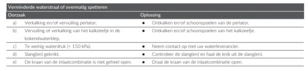

Uit het manual:
Welke oorzaken kan je uitsluiten?
A, C, D en E kan ik uitsluiten.
Omdat hij het al de tijd goed heeft gedaan zonder dat erin is gezeten ga ik uit van een optie als B.

Wij hebben een 3in1 kraan bij ons nieuwe huis 'gekregen'.
Bij ons heeft het geholpen om de kraanzeef (perlator) te ontkalken.
