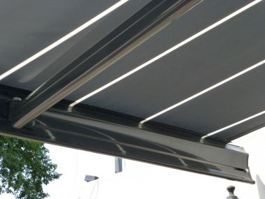

Wij hebben een knikarm scherm aangeschaft en gemonteerd. In eerste instantie sloot het scherm prima, en sloot ook de voorzijde netjes aan bij de koof.
Nu opeens sloot hij niet goed meer, na het uitdraaien en het later weer indraaien sloot de voorzijde niet meer aan op de koof, hij hing te laag.
Nu heb ik geprobeerd om dit via de instructies recht te trekken, met als gevolg dat het knikarm scherm nu ook niet meer wil sluiten. Hij blijft ongeveer 20 cm open staan. Op zich is dat erg vreemd, omdat hij normaliter wel goed sloot.
Bijgevoegd een aantal foto's om een beeld te vormen.
Mijn vraag is dus, wat is hier fout gegaan, en hoe kan ik dit herstellen en er voor zorgen dat het scherm 1. Weer normaal sluit tot in de cassette, en 2. De voorzijde weer gewoon mooi aansluit op de cassette, en er niet een stuk onderhangt.

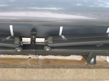

Kun je een foto plaatsen van de aansluiting voorlijst/arm en 1 stuks van de zijkant als het scherm dicht is voor zover dit gaat. (wellicht raken de bijna gesloten armen iets
Chyroo

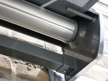

Hierbij de foto's, de eerste is vanaf de voorzijde gezien als hij is ingedraaid, verder als dit gaat hij niet meer dicht.
De tweede foto is een onderaanzicht in de nu "maximale" dichtpositie.

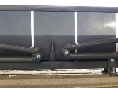

Ik heb het doek nu bovenlangs laten lopen, waarvan ook 1 foto bijgevoegd is, helaas zonder resultaat.
Tevens nog een foto van de aansluiting voorlijst/arm.

Gaat het scherm niet verder dicht omdat je de bediening niet meer kunt draaien?
Zitten de armen vast aan de voorl;ijst (dus kunnen ze nu niet verschuiven)
Chyroo
Ik krijg hem niet verder dicht gedraaid, als ik iets kracht zet, dan wordt die kracht naar het ophang systeem toegestuurd, en lijkt het bij wijze van spreken of hij de complete cassette van de muur af wil trekken.
De armen aan de voorlijst heb ik niet aangezeten, maar als ik je goed begrijp, dan zouden die los moeten kunnen bewegen ?
edit: Ik heb de twee schroeven waarmee de arm aan de lijst bevestigd is, losgedraaid (bij beide armen) et voila, met enige moeite kon ik hem geheel dichtdraaien. Tevens sluit hij nu goed af tegen de bovenzijde van de cassette met de voorlijst.
Rest mij alleen nog de vraag, moeten de schroeven in de voorlijst wel vast gemaakt worden op de positie waarin ze nu staan ?
Voor zover heel erg bedankt, we zijn enorm blij.
Ron321
Inderdaad, de armen zaten te ver naar binnen op de voorlijst.
Ze moeten nu vast gezet worden.
