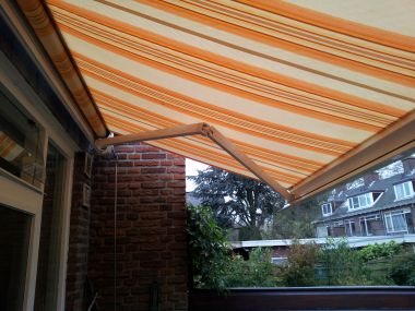

Mijn knikarm zonnescherm sluit niet goed.
Ik heb mijn zonnescherm nu al z'n 6 jaar en hij was iets scheef gezakt.
Na het nodige gelezen te hebben hoe ik het scherm moet afstellen heb ik de boel eens nagelopen en er bleek gewoon een boutje los te zitten. (boutje waarmee de armen vastzitten.)
Hij hangt nu weer helemaal recht.
Het enige wat ook in de loop der tijd is opgetreden is dat het deksel langzaam maar zeker naar beneden zakt. Het deksel zit nu ongeveer 1 a 2 cm onder zijn oorspronkelijke plaats, waardoor er vuil naar binnen kan komen.
Ik heb op het forum al iemand anders ontdekt met hetzelfde zonnescherm en probleem, maar helaas geen antwoord. Bij deze probeer ik het nogmaals. Ik heb helaas geen merk.

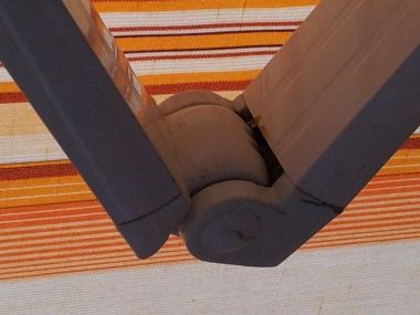

graag foto van een open scherm en detail van de aansluiting van de arm boven, alsook van de arm aansluiting op de voorlijst

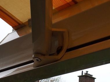

Op foto 2 zie je de aansluiting van de arm met de voorlijst.
Door de 2 boutjes wat los te draaien kun je de lijst naar boven of onder schuiven t.o.v. de arm.
Zet wel een potloodstreepje langs de kom, zodat de arm verbinding op de zelfde plaats blijft (horizontaal)

Dit was ook voor mij het eerste waaraan ik dacht. Helaas kon ik de lijst hiermee niet omhoog krijgen. :( De lijst kan je hiermee wel kantelen als hij aan de boven of onderkant niet goed sluit.

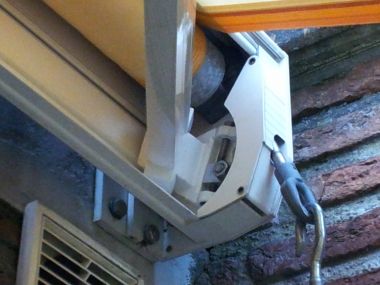

Op foto 3 zie je ook een bout zitten met daar achter een draad eind.
Ook deze kun je verdraaien maar dat is wel om de voorlijst recht te plaatsen (horizontaal)
Je zult de combinatie van de 2 moeten proberen.
Zoals ik het zie zit er geen bijstel mogelijkheid van de arm zelf op dit scherm
Er zou boven bij de draaipen van de arm een klein inbus boutje moeten zitten nl
