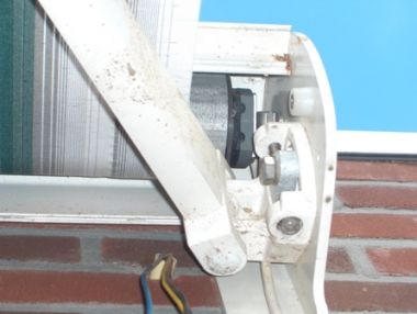

Ik heb onlangs (op Marktplaats) precies hetzelfde scherm gekocht als hier wordt aangegeven:
https://www.klusidee.nl/Forum/topic/aansluiten-zonnescherm-5-draads-motor.58311/
Ik heb de foto maar even overgenomen:
De buismotor dient met 5 draden aangesloten te worden.
De verkoper heeft helaas de schakelaar losgekoppeld zonder te noteren welke draad waar moet. Het is mij -op basis van het gelinkte bericht- al gelukt om ervoor te zorgen dat het scherm opent en sluit, MAAR de laatste 20 cm rolt het scherm niet meer op!
Overigens heb ik nu de grijze draad aangesloten op de bruine uit de wand, welke dus permanent spanning heeft.
Heeft iemand een idee hoe dit in te stellen is?
DSR9500
Als je goed kijkt zie je 2 schroeven
Net boven de knikarm en
naast de ril waar het doek opzit.
Dat zijn de stelschroeven van de buis-motor.
Bij mijn scherm ...
Onderste schroef was voor bovenaan en
Bovenste schroef voor onderaan.

Shz
Dit is een olympus motor.dit type heeft geen afstelschroefjes.en moet je met de schakkelaar afstellen..hoe weet ik niet meer.hij moet gaan piepen als je hem afsteld.de grijze is goed op de bruine.deze dient voor zelfsluiting laatste stuk op eigen kracht..mijn mening over dit type motor zal ik maar niet zeggen.heb veel motoren vervangen naar 1jaar.
suc6 verder met afstellen.
