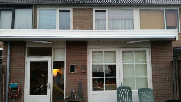

Ik heb gisteren een tweedehands zonnescherm van 6x3mtr opgehangen en bij het uitdraaien en het opnieuw opdraaien (werking controleren) constateerde ik dat het doek scheef zit.
Ik heb dit dus zo goed als mogelijk zo recht mogelijk gemaakt en nu bij het indraaien komen de knikarmen heel erg laag te staan (beneden de voorbak) en sluit deze niet mooi meer.
Moet ik iets verstellen ofzo?

Dit kan meerdere oorzaken hebben en dus ook meerdere oplossingen.
Makkelijkste is even een foto van het scherm en de armen te plaatsen, dan kunnen diverse mensen hier even naar kijken en een advies geven.

Bedankt voor het reageren! Ik heb even een foto bijgevoegd.
Ik zat zelf te denken aan de binnnenzeskant stelbouten en opnieuw de luifel te stellen, maar ben bang dat het alleen maar erger wordt.
Ook heb ik gezien dat het doek aan de rechterkant nu uit de voorlijst komt, dus ben bang dat iets scheef zit.

Zijn de zijconsoles wel waterpas gemonteerd.
Als deze schermen nieuw zijn worden dezen gemonteerd waarbij de armen nog dichtgebonden zijn.
Als deze op op spanning staan en al gemonteerd zijn geweest gaat vaak de onderzijde van de consoles naar buiten uitwijken. Dit zorgt ervoor dat de middengedeelte van de arm onder het scherm uit gaat hangen.
Mogelijke oplossing is onderste bout even oplossen, arm in het midden zo hoog mogelijk optillen, en dan tegelijkertijd de bout vast draaien. (dus even met 2 man werken is fijner)
Uiteraard aan beide zijde's doen.
Dan als het scherm ingedraaid wordt moeten de armen vrijwel gelijk naar binnen gaan, dus niet 1 tegen de gevel en de ander tegen de voorlijst van het scherm.
Als dit goed staat mag het doek in de voorlijst niet uitsteken.
succes en hoop dat het hiermee lukt

Ik heb het nagekeken en je hebt het helemaal bij het rechte eind!
Superbedankt!!
Het zijn inderdaad de zijconsoles.
Dus ga van het weekend deze even loshalen en opnieuw monteren.
Ook hartstikke bedankt voor deze montagetip mbt. de armen, super!!!

Nogmaals hartelijk dank en de luifel is gerepareerd en functioneert nu naar behoren.
