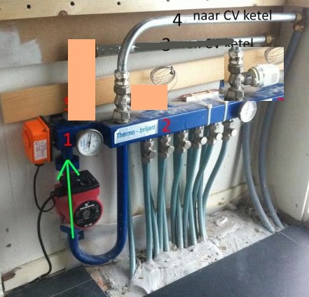

Beste Lezers,
Ik heb een huis gekocht met een bestaande vloerverwarming. Ik merk dat de vloer niet echt warm wordt. (21-22 graden)
Ik heb idee dat de aanvoer en afvoer van de cv verkeerd om zit.
Zie ik het verkeerd?
1 Toevoer header vloer
2 Retour header vloer
3 Toevoer leiding van CV
4 Retour leiding naar CV
5 (Retour)ventiel

Aanvoer en retour zitten idd verkeerd om
Fransiefrans
Ik krijg hem nu wel warm, heb alle overige verwarming zo ver geknepen dat er een hele lage flow over heen gaan.
Wat is het nadeel van op deze manier aansluiten van de toe en afvoer?
En wat doet de oranje thermostaat unit(gekoppeld aan de pomp)?

Maximaalthermostaat.

Dat oranje ding is de maximaal thermostaat.
Als de vloer te warm wordt schakelt hij de pomp uit.
Nadeel van deze aansluiting.
Het wordt niet goed warm.
Maar dat wist je al.
Gewoon anders om aansluiten .
Eventueel 2 afsluit Kranen er bij is wel zo makkelijk.

Zoals al aangegeven: aanvoer en retourleidingen zijn verkeerd om aangesloten.
Dit kan de installateur nooit van te voren bij aflevering goed getest hebben, want zoiets merk je direct!!
Gewoon aanvoer- en retourleiding wisselen en je probleem is over. Je kunt zoiets nooit met allerlei andere foefjes oplossen.
Terug naar je installateur dus.

Met deze aansluiting wordt de vloer ook warm. Het maakt geen verschil als de leidingen worden verwisselt.
De verdeler is niet hydraulisch neutraal uitgevoerd.
Het is beter om de verdeler daarvoor om te bouwen.
De aansluiting met 5 moet dan links op voorste balk en de leiding met de thermoknop rechts op de voorste balk.
Dan moet ook nog de leidingen bij de ketel omgewisseld worden. mvgr bernhard

In dat geval wordt hij ook hydraulisch neutraal. Dit is hij nu niet.

Op de manier zoals het nu is aangesloten kun je wel 80 graden i. De vloer krijgen en jet thermostaat kraan werkt dan niet hoed want die wordt open geduwd.
Gewoon aansluiten zoals hierboven aangegeven

Ik zou dit soort lapmiddelen nooit adviseren. Zeker niet aan een leek, die toch al moeite heeft met als die begrippen. Gewoon aanvoer- en retourleiding (laten) omwisselen en dan moet het goed gaan (dat de vorige bewoner daarover nooit heeft geklaagd is me wel een raadsel.....) Werkje van nog geen half uur en dan heb je het weer hoe het hoort te zijn.
Fransiefrans: je kunt nog even controleren of de achterste buis eerder warm wordt dan de voorste buis: dan weet je zeker dat die twee omgewisseld moeten worden.

hoe kun je van afstand nu zeggen, dat het beter is de verdeler neutraal te maken? Daar ben je meer info voor nodig.
Zoals al (meermaals) gezegd, aanvoer en retour wisselen en verder niets.
Bernhard
Theorie is de basis voor de praktijk. Een hydraulisch neutrale verdeler heeft geen invloed op de circulatie in het CV-circuit. Het is alle gevallen beter om een hydraulisch neutrale verdeler te plaatsen.
Als de informatie juist is dat de aanvoer en retour aangesloten is zoals op de foto is weergegeven dan is de verdeler verkeerd aangesloten.
Het omzetten van de leidingen zal een marginaal verschil geven om meer warmte in de vloer te krijgen. En Obelix heeft terecht al geschreven dat de maximaalthermostaat nu een verkeerde temperatuur meet. mvgr bernhard
