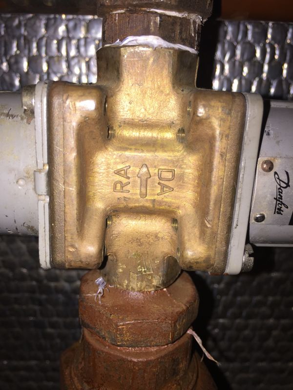

wij wonen sinds een jaar in een huis met een oude vloerverwarming.. geen probleem als het werkt natuurlijk.
ik zit met het probleem dat de vloer niet warm word de vloer word lauw en niet warm.
na heel wat gelezen te hebben heb ik de vvw leiding (zwart) en het verdeel blok (ken) al doorgespoten. de pomp loopt ook mooi vrij.
ik heb een schema van de vvw erbij gekregen die naar mijn mening niet helemaal klopt aan de pijlen te zien.
ook de tempratuur die word gegeven word niet gehaald.
bij de rechter boven thermometer word 30 graden gehaald (retoer?)
bij de rechter onder thermometer op verdeel blok ( aanvoer ?) word 30 graden behaald
en bij de linker thermomoter ( retoer) word weer 30 graden gemeten
ook snap ik niet waarom de pomp zoals aangegeven word naar links moet draaien

Werkt die toevoerklep met voeler nog wel?
verder lijkt het me op zich allemaal niet zo verkeerd.

Als ik dat thermostaat eraf haal kan ik het pennetje heen en weer bewegen, niet met de vingen maar wel gemakkelijk met een tang.. Het klopt wel dat de pomp naar op het plaatje links pomp?
The headhunter
Ja dat klopt, de pomp pompt het water de vloer in, komt de vloer uit en word gemengd met cv water tot de juiste temperatuur om de vloer weer in te gaan.

Heeft iemand uitleg wat de klep met die voeler precies doet samen met de thermostaat? Of kan ik die klep gewoon ertussen uit halen en een nieuwe thermostaat plaatsen ?

Op dat gouden tussenblok Bij de thermostaat staat ook een pijl zie ik net, deze staat naar boven toe maakt dit nog wat uit ? Want als die naar beneden moet zit de thermometer ook aan de verkeerde kant.
Cvolieboy
Thermostaat aan de ene kant gaat de kraan dicht bij de gewenste temperatuur andere kant gemonteerd gaat de kraan open bij de ingestelde temperatuur.
Voor beide zaken geschikt dat is het enige, kan je kiezen wat je nodig hebt
Vr Gr en succes ermee.
Jaaano
Dus t maakt niet uit welke kant de pijl op wijst?
Verwarming Sp.
Jawel, die moet in de stroomrichting van het water wijzen. Zoals ik het zie zit dit ventiel in de retourleiding, dus staat de pijl goed.

Die klep moet ik even omdraaien dus want die zit op de aanvoer. In huis word t uiteindelijk warm, om 21:30 gaat hij op nachtverlaging naar 20 graden, en om 14:30 warm hij op tot 21 graden. Die 1 graad duurt zn beetje 3 uur om op te warmen.

Je schrijft dat er ook een radiator is met aanvoer en retour verwisseld. Is er dan niet toevallig bij het plaatsen van een nieuwe ketel ooit de boel daar verwisseld? Dat verklaart ook de 'verkeerd' pijl op de klep.
Ik zou de verkeerd aangesloten radiator sowieso dichtdraaien, hij verstoort de balans nu.
