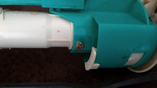

Beste allemaal,
Op jullie forum las ik over exact hetzelfde probleem wat ik momenteel ook heb. De kleine bedieningsknop van het spoelmechanisme werkt niet meer; hij lijkt ergens onderin te blokkeren.
Ik heb inmiddels alles los gehaald en het zgn. bodemventiel eruit gehaald. Ook bij mij lijkt dus het palletje losgeschoten te zijn of stuk te zijn. Heel vreemd, want aan de buitenkant zie je er niets aan. Zie bijgevoegde foto:
Ik denk dat de beste en snelste oplossing is om maar een nieuw bodemventiel ergens te bestellen. Als iemand nog een tip heeft, dan hoor ik die graag.
Bedankt alvast.
Wim
Dat is ook MIJN oplossing. Het gaat meer om wat het daadwerkelijke probleem is, de twee afgebroken pinnetjes.
Je kunt ook:
- 2 gaatjes waar de tabs waren boren en twee schroefjes er doorheen jagen.
- stukje plastic opvouwen tot een U-vorm en vastplakken
- groene stuk waar het afgebroken stukje was opwarmen en naar binnen duwen
- 4 gaatjes boren in de verhoogde delen en draadje doorheen trekken
..... noem het maar op
Ik las nergens wat het exacte probleem was en iedereen kijkt naar dat gekke haakje aan de onderkant.
Het gat er dus alleen om dat je iets hebt wat van onderen aan de ringen op de witte plunjer haakt als de groene plunjer omhoog gaat.
Je kunt natuurlijk ook een compleet nieuw ding kopen, maar ik ben meer van dingen repareren. Dit onderdeel heeft amper iets te verduren bij normaal gebruik en ik verwacht dat mijn oplossing iig het net zo lang volhoudt als, als niet langer dan, het origineel (16jaar). En zo niet ... dan heb ik het weer binnen 10minuten gefiksed ipv dagen wachten op een onderdeel.
Dank voor het advies. Mocht iemand met hetzelfde probleem hebben, ik heb het opgelost met twee schroefjes in het groene gedeelte. In het witte gedeelte wilde ik liever niet boren.

Prima oplossing die 2 kleine parkertjes klein drupje warme lijm ertegen tegen het lostrillen en de kleine spoeling werkt weer perfect. Let er wel op dat je het in de gemonteerde unit schroeft en lijmt. Als je dat niet doet dan krijg je de cilinder niet (of heel moeilijk) meer over die schroefjes geschoven.

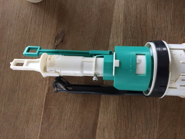

Ik had zelfde probleem: ook beide lipjes in groene deel uitgebroken (na 15 jaar gebruik; zie je op eerste foto nog in groene bakje liggen). ik heb dit verholpen op zelfde manier als Stephan D hierboven (dank voor tip): met een “Ty-rap” / “Tie-wrap” oftewel kabelbinder. Omdat deze wat te breed was, heb ik wel groene behuizing wat weg moeten slijpen want anders zakt de hoofd afdichting niet ver genoeg en blijft de toilet doorlopen. Ik heb dit afslijpen mm voor mm gedaan totdat alles lekdicht was.

Ik heb een iets ander type maar de werking is het zelfde en heb na bovenstaand gelezen en bestudeerd te hebben besloten om het eerst te proberen door twee tyreraps aan elkaar te doen zodanig dat de "blokjes" van de tyraps tegenover elkaar liggen en je de plunjer mooi gelijkmatig aan twee kanten "optilt" tot nu werkt het perfect .. de tyreraps zitten net onder de bovenste ring op het witte gedeelte

Maar twee tie rips deden wonderen
