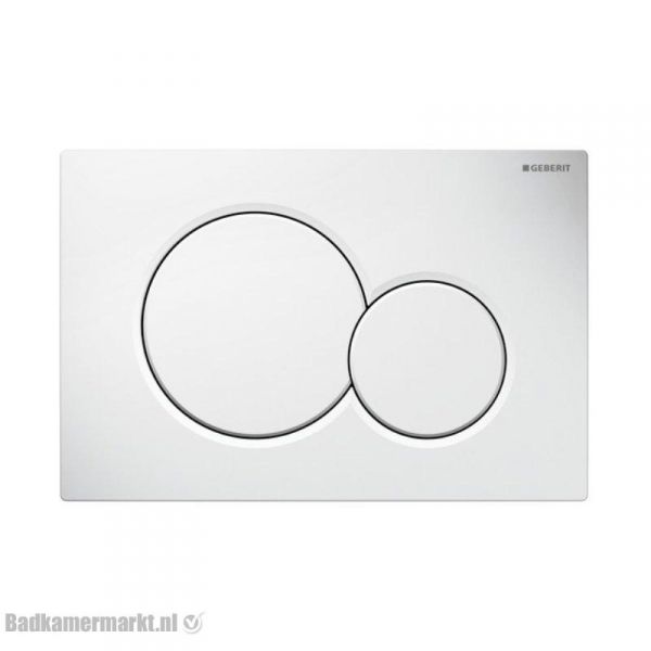

Na installatie van een geberit inbouwtoilet blijkt de bediening van de grote en kleine knop andersom te zitten. Is dit achteraf (alles is al gemonteerd) nog om te draaien?
Het betreft hier een Geberit UP320.

Volgens mij zit dan de bedienings plaat en de onderplaat op zijn kop gemonteerd.
Remon1988
De bedieningsplaat zit gemonteerd zoals hieronder. Dit is volgens mij goed, de knoppen werken ook perfect alleen intern zit klein en groot verkeerd.
Dan even de bedieningsplaat en de achterplaat verwijderen, zodat je de stortbuis ziet zitten in het reservoir.
Je ziet dan waar de 2 druk stanggetjes inhaken.
Draai het bovendeel van de stortbuis zo, dat de haakjes net andersom zitten.
