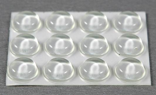

Rola
Zelfklevende dempers (google) op de juiste plaats in de sponning plakken. Deze zijn er ook in een transparante variant.

De deur heeft speling en dat kun je oplossen door in de sponning (aan de zijde waar het slot zit) een aantal viltjes of dempertjes oid te plakken. Nadeel van viltjes is dat ze vocht opzuigen en/of vies worden. Die kleine dempertjes (doorschijnend zacht plastic) zijn echter schreeuwend duur.
Kwestie van overwegen wat het handigst / het minst zichtbaar is.
Tochtband zou ook nog kunnen, als de kier maar op een paar plaatsen wordt opgevuld. :wink:
Rola
Kees: 50 stuks voor €4,00 vind ik niet schreeuwend duur, ze noemen het dan ladedempers van B**m

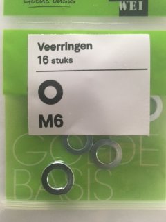

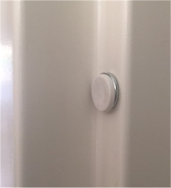

Edwin67
Als de binnendeuren van een gemiddeld nieuwbouwhuis klapperen is dit wellicht een elegante oplossing zonder dat je ergens lijmresten achter laat.
Afhankelijk van het merk binnendeur koop je een aantal M6 veerringen en plaats daar de rubberen deurbuffer op en druk deze vervolgens met wat kracht weer in het deurkozijn. Verouderde/vergeelde deurbuffers kun je beter eerst vervangen.

Haemmertime
Die doorzichtige dopjes heb ik er ook opgeplakt, kosten weinig, en zijn bij meerdere zaken te verkrijgen, zoals bij die 2 goedkope duitse supermarkten, en die winkel waar het altijd actie is.
