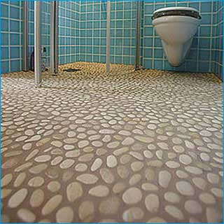

Wij willen in op ons gangetje en toilet een kiezelvloer leggen. Nu zijn er even naar Nijhof in Baarn geweest (bouw en inrichting). Daar hadden ze de kiezels die we wilde. Die worden op matjes geleverd van 30 x 30 cm. Maar de verkoper die zei dat die per kiezel gelegd moet worden!! Dus elke kiezel op het matje mor daar af gehaald worden, en vervolgens in de lijm op de grond gedrukt worden. Is dit echt zo? Kan dit niet gewoon als matje kiezels in het geheel gelegd worden. Anders ben ik 3 dagen kiezeltjes aan het leggen!!

Voor zover ik het leggen gezien heb worden de hele matjes in de lijm gelegd en daarna afgevoegd met cement of voegmiddel, afhankelijk van de wensen van de klant.
Kiezel voor kiezel lijkt me weinig zinvol omdat ze niet voor niets op matjes geleverd worden.

Op de matjes zitten de kiezels vrij strak naast elkaar. Alle zijkanten raken elkaar zeg maar. Maar in voorbeelden van vloeren, zie ik dat er toch wel een cm (of in elke geval een duidelijk zichtbare) voeg tussen de kiezels zit. Als ik dat matje erin leg, hoe krijg ik dan die zichtbare voeg tussen de kiezels, aangezien de kiezels dus zij aan zij liggen op het matje?

Volgens mij krijg je dat vanzelf door het voegen. Je voeg zal iets hoger uitkomen dat het punt waar de steentjes elkaar raken.
Precies. vergelijk volgende twee plaatjes maar:
Deze kiezels hoef je inderdaad niet los van het matje te halen.
Snap niet waar die verkoper dat vandaan haalt.
Het enige waar je een beetje op moet letten, met dit soort matjes is hoe je ze tegen elkaar legt.
Soms moet je ze even voor het leggen eerst even tegen elkaar houden, zodat de kiezels mooi in elkaar vallen van de onderlinge matjes.
En inderdaad zie je na het voegen niet, dat de kiezels tegel elkaar liggen.
Maar dat kan onderling per fabrikant wel eens verschillen.
Het verlijmen van deze kiezels, kun je het beste doen, met een normale of snelwerkende poeder tegellijm.
