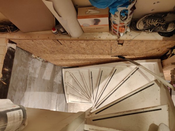

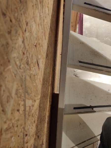

Er zit een kier van ongeveer 4 a 3 cm tussen de houten OSB wand en houten trap. Nu wil ik deze dicht hebben maar de vraag is waarmee kan ik dit het beste doen?
Op de OSB platen komt nog een cementvezelplaat van ongeveer 1 cm waarop een cementgebonden pleister op gestuct worden, het liefst werk ik de kier af zodat dit dezelfde afwerking krijgt als de stuclaag.
Iemand ideeën hoe ik dit het mooist kan oplossen?
Mooiste is de wand iets opdikken. Bijvoorbeeld een extra laagje OSB, dan cementgebonden plaat erover en stucen op de trapboom. Of de stucadoor iets dikker op laten zetten (afhankelijk van zijn vakmanschap of dat lukt ;-) )
Bedankt voor je snelle reactie! Het punt is alleen dat ik de wand niet dikker wil maken dan nodig, het is al erg krap, de wand opdikken is dus geen optie.
Al ik de onderkant opvul, zodat er niets doorheen/onderuit valt, zou ik het met een cementgebonden mortel kunnen opvullen. Weet alleen niet of dat de beste en mooiste oplossing is ivm het eventueel werken van het hout.
Als opdikken van de wand afvalt, zou ik eerst stucen en dan een brede dunne lat op de trap zetten.
Ga je die centimeter echt missen? Opdikken is wel veel fraaier.
