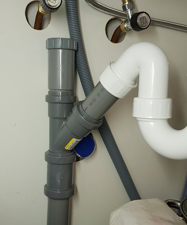

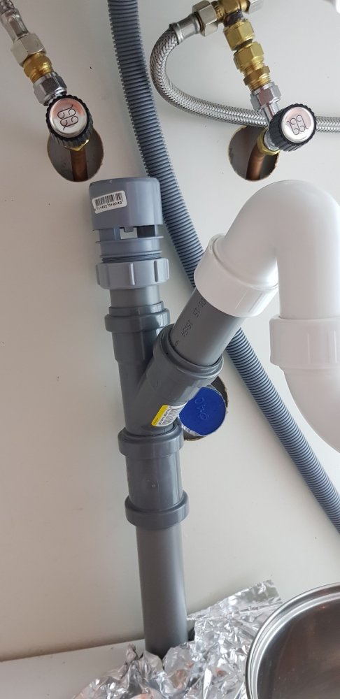

Na een hoop aanpassingen loopt mijn keukenafvoer nog steeds traag leeg. Ik heb eerst een beluchter geplaatst op de plek waar nu een eindstop met schroefdeksel staat. Het helpt helemaal niet.
Als ik nu de schroefdeksel een beetje opendraai, dan loopt het bak met water goed leeg, hoe meer open, hoe sneller het water leeg loopt. Via de deksel komt een hoop lucht uit.
Had ik dus een ontluchter moeten plaatsen?
Weet iemand of er een ontluchter voor binnenhuis bestaat, zodat de rioollucht tegengehouden wordt?
Ik woon in een appartement op één hoog. Een leiding naar het dak is geen optie.

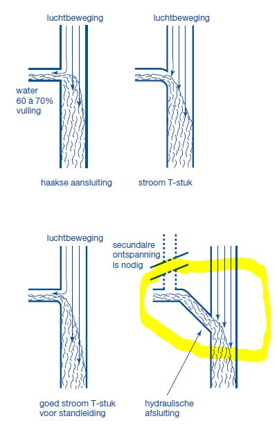

Volgens mij moet je juist geen 45° T-stuk gebruiken
maar een 90° (89°) uitvoering als de leiding verticaal geplaatst wordt.
Bij een 45° T-stuk wordt de doorgang voor lucht afgesloten door het water.
Inderdaad de oplossing. Haakse bocht op de zwanenhals en deze dusdanig verdraaien dat je zo lang mogelijke horizontale buis krijgt. Een T stuk op de staande buis dan kan er een luchtlaag boven het water ontstaan.
Zover als mogelijk is buizen met een grote diameter, minder vullend, zouden dan ook kunnen helpen.
Er zit nog geen beluchter maar een einddop.
vandaar meer info.

Beste CV__ Dat klopt. Het gaat nog steeds om hetzelfde probleem. Maar inmiddels zijn er een hoop veranderd. De twee bochten (in/uit de muur) zijn doorgezaagd, rechtstreeks in een keer verbonden met de horizontale leiding onder de keuken. De verbinding in de vloer is goed. De "scheve"rubberring zit om de leiding heen, heeft geen invloed op het binnenwerk.
Beste Henk253 De beluchter heb ik weer weggehaald, omdat het niet werkt, daarna vervangen met een eindstop. Zodra ik nu de deksel van de eindstop iets opendraait komt een hoop lucht eruit en het water loopt goed weg.
Vóór de vaatwasser loopt het water ietsje beter weg.
Blaast de afvoer als er geen water word gebruikt, dan heb je overdruk in je afvoer.?
Of komt er vieze lucht uit bedoel je dan.
Zoals je nu ontluchting zet helpt ook niet veel beter boven op de put van de sifon
Als er lucht uitkomt dan wordt er ergens druk opgebouwd
waardoor het water niet weg kan lopen.
In plaats van een beluchter zou je een ontluchter kunnen plaatsen maar dat is in principe niet wat je zou willen.
Hierdoor kun je ook vanuit het riool ongewenste geuren in de keuken krijgen.
Ik verwacht dat je dit niet opgelost krijgt zonder verdere aanpassingen ergens anders in het systeem.
Vermoedelijk moet er ergens een ontspanningsleiding of iets dergelijks gemaakt worden.
