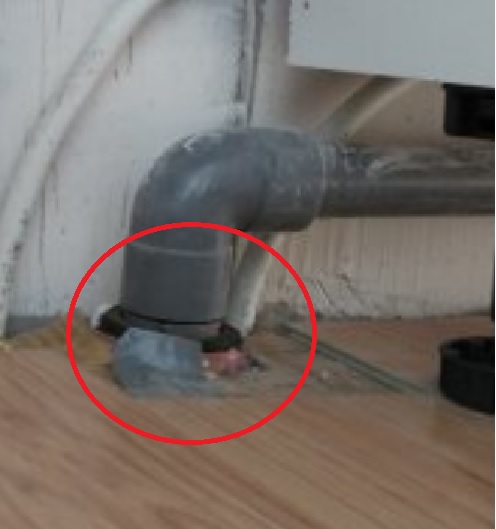

Mijn keukenafvoer loopt vaak langzaam leeg. Na onderzoek blijkt er geen verstopping in de buis te zijn.
Na de sifon loopt de buis met een bocht naar de muur, dan komt de buis weer uit de muur met een bocht, dan een stukje horizontaal buis met een bocht naar de vloer, zie foto's.
Alles met een 40 mm buis naar de vloer van 50 mm.
Zal het probleem oplossen als ik de buis niet laten lopen via de muur, dus na de sifon rechtstreeks verbinden met dat horizontaal stuk?
Er zitten veel haakse bochten in en alles is 40mm
alleen op het eind zit een bocht 50 90 graden en daar in zit een rubber verloop scheef in op een stuk bocht gedrukt.
Dit is het probleem die op gepakt moet worden in de vloer en dan vervangen.
In de vloer loopt dunnere bocht daarom heen zit een rubber die scheef op zit en naar 50mm gaat.daar is een knelpunt.
beter een nieuwe aansluiting in de vloer maken.
