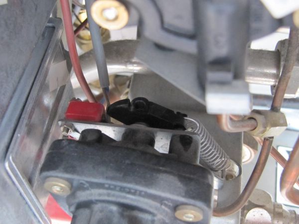

Zodra warm water wordt getapt op de tweede verdieping (deze kraan bevindt zich op 1,5 meter afstand van de ketel) komt de ketel gewoon in. De tapsnelheid zorgt dan voor voldoende onderdruk in het waterhuis om de hefboom de schakelaar te laten bedienen. Zie foto voor deze hefboom en schakelaar.
Zodra echter warm water wordt getapt op de eerste verdieping, moet ik al twee kranen in de badkamer tegelijkertijd open zetten om voldoende onderdruk in het waterhuis op te wekken om de hefboom te laten bewegen zodanig dat hij de schakelaar activeert.
Bij het tappen van warm water op de begane grond (keukenkraan) gebeurt er niets. Blijkbaar is deze waterstroom van te weinig snelheid om voldoende onderdruk in het waterhuis te genereren. De hefboom beweegt slechts een fractie, maar veel te weinig om de schakelaar te activeren.
Draai ik samen met de benedenkraan een tappunt op de eerste verdieping open, dan is er net wel voldoende stroomsnelheid om de hefboom de schakelaar te laten activeren en komt er warm water.

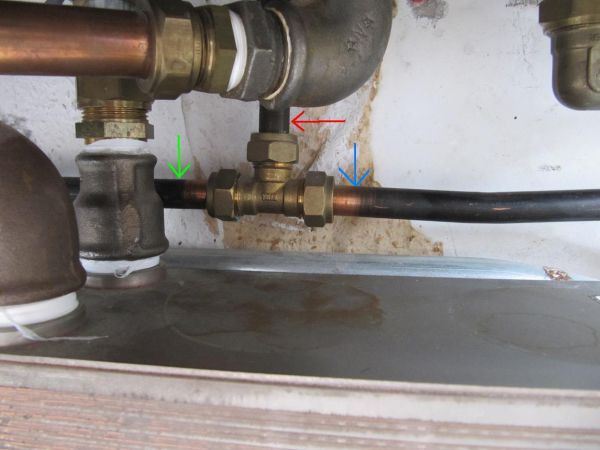

Ik merk ook dat indien ik warm water tap met de kraan zich vlak bij de ketel bevindt (water gaat van rode pijl (ketel) naar groene pijl (kraan), deze kraan niet alleen water vanuit de ketel 'aanzuigt' maar tevens water uit de warmwater leiding voor de eerste en tweedeverdieping (blauwe pijl) 'tegen de stroom in' aanzuigt, waardoor warm water uit de ketel (rode pijl) wordt gemengd met 'terugstromend' water uit de rest van het warm water stelsel (blauwe pijl). Het water wordt daardoor niet zo heet als uit de ketel (vanaf de kant van de rode pijl) wordt aangevoerd. Ook uit de kranen beneden is het water minder heet dan uit de ketel komt (ook na lange tijd).
