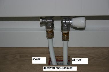

Hoekstraalex
Zie foto's.
op de niet goed werkende radiator hebben ze de kranen dus verkeerdom aangesloten maar dat zou voor de werking niets uit mogen maken toch ?
Frank
Haal dat zwarte dopje links er eens af. (althans hij lijkt zwart)
Zit daar een inbus dopje achter?
Zo ja draai dat eens linksom tot aan de stop.
Hoekstraalex
Je bedoeld die op de goedwerkende radiator ?
Of bedoel je die op de niet goed werkende radiator ?
Of op beide ?
Ik neem aan dat ze op beide open moeten staan....
maar de werkende wordt warm... en de niet werkende wordt de aanvoer warm en ook de aanvoer in de radiator.....
Frank
Ik bedoel die op de niet werkende radiator.
Zo'n voetventiel sluit de betreffende leiding af.
Dus gewoon proberen.
Edit sorry ik bedoelde het dopje rechts :oops:
Hoekstraalex
Dat dacht ik al :-)
op beide radiatoren staan ze open.
Frank
Dan zou ik toch maar aan degene die de boel geplaatst heeft vragen de boel in orde te maken onder garantie.

Hoekstraalex
Kan dit kwaad dat er bij een aantal radiatoren geen onderblok meer is geplaatst ? ketel draait nu wel weer een 1,5 week zonder blokkade, dus het waren toch de wisselsensoren....
Hoekstraalex
Nog steeds draait de ketel!
Dus na het vervangen van de sensoren is het probleem verholpen.
