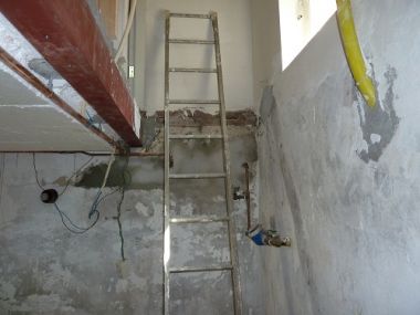

Hallo

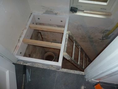

Zo nu alle deuren erin zitten ga ik met de keldertrap beginnen.
Ik wil eerst een plateau maken en dan de trap er aan vast maken
het mag gewoon een open steek trap worden van ongeveer 230 lang en 80 breed
Is het een optie om drie balken op de muur te plaatsen en daar het plateau op en dan de trap eraan vast
welke maat balken kan ik voor de trap en het plateau gebruiken
Alle info is welkom
Groeten Ronnie

80 cm breed begrijp ik.
En daarbij schrijf je een trap van 2,3 meter lang.
Ik heb dus een aantal vragen.
Hoe groot is de opening in de vloer.(lengte en breedte en dikte vloer)
Hoe hoog is het hoogte verschil tussen de begane grondvloer en de keldervloer.
De ruimte waar de toegang naar de kelder is ,is dateen volledige vierkante of rechthoekkige ruimte of zit deze onder een bestaande trap naar boven.?
Vroeger namelijk werden veel toegangen onder elkaar gemaakt.
Dus daarom mijn vraag.
Want de grote van het plateau is afhankelijk van de loopruimte.
En het te overbruggen hoogteverschil is ook bepalend.

Hier enkele foto's
Ronnie1971
Hallo Rene
Het gat is 220x80
De hoogte bovenkant vloer naar keldervloer is 225 cm
Ik dacht het plateau net zo groot te maken als het deurkozijn,dus dan zou hij 80x90 worden
Dan hou ik een gat over van 80x130 hoogte 225
De vloer dikte wordt toch de dikte van de balk die ik voor mijn plateau gebruikt?

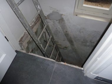

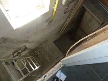

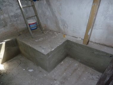

Ronnie1971

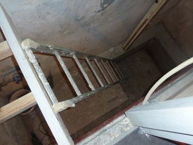

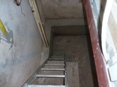

Hallo
Hier nog enkele foto's
We hebben de houten vloer verwijderd en een broodjesvloer geplaatst waardoor we niet meer rechtop konden staan in de kelder en hebben de kelder uitgegraven en opnieuw gestort
Er zit een trap boven maar ik denk dat ik daar weinig last van heb
Groeten Ronnie
Die trap komt heel steil te staan!

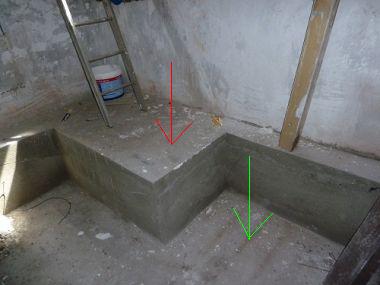

Het vloertje is van cls 38 maal 89 hart op hart 40 voldoende zwaar genoeg.
Maar mijn vraag is even stopt de trap bij de rode pijl of even lager bij de groene.
Ronnie1971
Als de trap te steil komt te staan< moet ik dus het plateau kleiner houden
Ronnie1971
Die moet bij de groene pijl stoppen
Dat is de hoogt 225cm

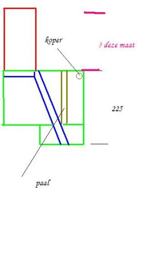

Dan zal de trap dus smaller moetten ivm de dikte van de betonwand in de kelder.
Waar word de kelder straks voor gebruikt.
Voor gewoon opslag levensmiddelen of moet je heel vaak naar beneden.
En die koper leiding die op een gegeven moment overdwars gaat wat is daar de maximale ruimte vanaf de keldervloer tot het hoogste punt,vertikaal gemeten.
De vloer zit op 225 maarwat is daar de maximale stahoogte.
Dus bij de paarse lijn staat een vraagteken.
Deze maat max is belangrijk ivm het stoten van het hoofd als je de trap op gaat.

De kelder gaan we voor opslag van levensmiddelen gebruiken
De trap wil ik wel op 80 breed houden behalve onderin een uitsparing houden ivm beton rand
Die paal die er staat is loos dus die vervalt
Vanaf de onderste paarse lijn loopt de trap van boven schuin omhoog richting het kozijn
Als het plateau 90 cm is meet ik omhoog en zit ik op 190cm dus waar de trap aan het plateu komt is het 190cm hoog en dan ga je naar beneden en heb je geen last meer van de bovenste trap
Als het beter uit komt kunnen we ook het plateau bv 80cm houden ipv 90
We zullen van de leidingen die er lopen geen last hebben
Groet Ronnie

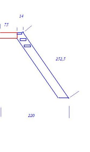

Als je de trap van cls 38 maal 18,4 maakt.
en het plateau 75 maal 80 cm.
dan houd je voor de weltrede/laatste tree van de trap die vlak met de vloer licht 12 a 14 cm over.
Die 12 a 14 cm komt dan weer bij de lengte van de vloer.
Die zal dan ongeveer weer 90 cm zijn.
De optreden kunnen ongeveer 18,75 mm worden.
dat is 225 cm delen door 12 optreden.
De aantreden zijn dan ongeveer 13,5 a 14 cm.
Ik heb hem even getekend op mijn garage vloer.
Het is wel een stijle trap, en hij zal ook niet voldoen aan het bouwbesluit.
maar hij is wel beloopbaar.
Als je eerst het vloertje er in maakt.
Dan de bomen van de trap.
als de bomen incl de nesten klaar zijn,neem dan de boom die tegen de muur komt.
Zet de boom in de kelder tegen de verdikking aan.
Nu kun je precies aftekenen waar de boom afgezaagd moet worden om te steunen op de betonwand.
Dan kun je alle treden er in zetten en schroeven.
Doe dit in de kelder want dan kun je hem gemakelijker plaatsen.

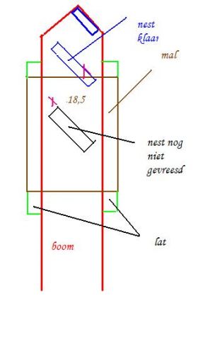

maak voor de nesten die in de trapbomen komen een vreesmal.
doe dit het zelfde als bij scharnieren.
De copieering en vrees die je gebruikt hebt voor de scharnieren kun je daar ook voor gebruiken.
Dit is de schets die ik gemaakt heb op de garage vloer.
Rene de klusser
Specialist Bouw
Nog even een schets van de vreesmal van de trap.

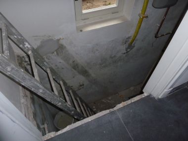

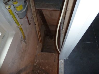

Hallo Rene

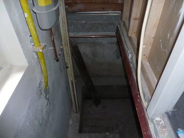

Ik heb het frame voor het plateau erin zitten,nu wil ik de trapbomen op maat maken maar ik snap het niet helemaal
Het plateau heb ik nu op 60cm gehouden ivm meer ruimte onderin
Wordt het plateau nog verlengd met een tree van 14cm? dat zou mooi zijn
het gat is nu 2mx80cm vanaf de betonnen rand onderin
Welke schuinte moet ik nu nemen voor de trap bomen?
Hier enkele foto,s

Er is maar een methode om een goede schuinte te bepalen.
Teken op ware grote een doorsnede zoals ik in de laatste tekening heb gemaakt.
Dan pak je de balk die je voor de trapboom wilt gebruiken.
Deze leg je op de tekening en je haalt de maten over.
Houd rekening met het blok beton in de kelder.
