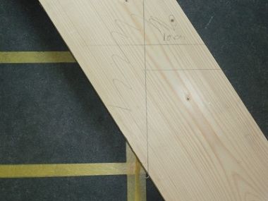

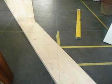

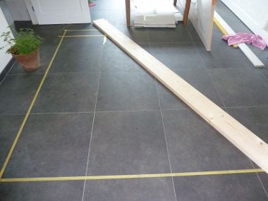

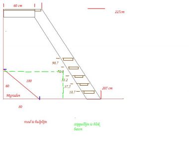

Zoek een stuk vloer waar je in ieder geval ruimte hebt van 250 maal 250.
Als het mogelijk is moet je er op kunnen tekenen.
anders 2 gipsplaten op de grond leggen.
Je gaf aan dat de kelder vloer 225 van de begane gronfdvloer af ligt.
die 225 moet je delen door 12 optreden is 18,75 cm.
Zie nu op de tekening hoe je het moet verdelen.
Teken in ieder geval het blok beton wat onder de trap zit ook op de tekening.
zorg er voor dat de hoek waarvan je alles meet haaks is.
Dit doe ik altijd met de 3 4 5 steek.
De vertikale lijn meet je 60 cm.
De horizontale lijn 80 cm.
De diagonaal is dan exact 1 meter.
Je meet alles uit de hulp lijnen.
Ik heb hem vrij groot getekend, maar hij word verkleint in het antwoord.
Dus sla hem even op in paint en dan kun je hem zo vergroten.
Vanaf de horizontale lijn de optreden.
Weet wel dat je dan een aftrede hebt van 12 cm met 12 treden. Met 10 treden heb je een aftrede van 14.5 cm. Dat kan net het verschil zijn met wel of niet in één keer onder in de kelder aan te komen als je de kelder in wil lopen.
Als de aftrede van 12 cm maal 12 treden is 144 naar beneden.
en als je 10 maal 14,5 cm naar beneden loopt daal je 145 cm.
en de TS moet 225 cm naar beneden.

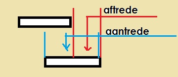

Aan- af- trede en op- daal-trede? Aftrede is daar waar je voet staan kan als je de trap afloopt, dat is niet per definitie hetzelfde als de aantrede.
De optrede staat er al in het antwoord is de trede omhoog/op
De aantrede is het gedeelte wat je naar voren gaat als je omhoog loopt.
Dat zal hier uit komen rond de 12 a 13 cm.
Je moet namelijk een afstand van 145 naar voren om boven te komen.
Die deel je dan door 12 aantreden.
Rekenend kom je op 12 cm. En met 10 tredes op 14.5 met een optrede van 22.5. Je moet niet alleen de trap op hier maar ook af, en dan is 12 cm best een fear factor :lol:

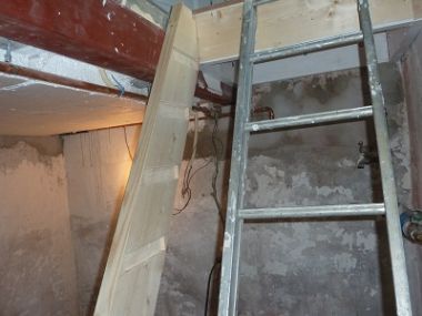

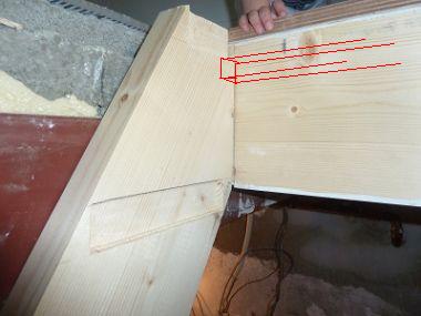

Hier nog de beloofde foto's.
wat is dat een mooi werk zeg,het is perfect gelukt

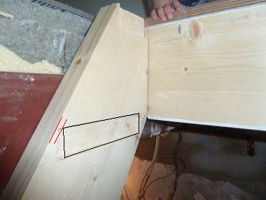

hoe kan ik het beste de trap aan het plateau vast maken?
Groeten Ronnie
Leuk werk he en als hij straks klaar is kun je trots op je zelf wezen :P
Als de trap in elkaar en op zijn plaats zitschroef je onder de weltree een goede stevige lat op de tree vast en aan de vloer.

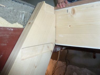

Wat zijn de houtafmetingen van de tredes en trapbomen?
De inkassing lijkt erg dicht bij de rand te komen. Als ik het me goed herinner staat in de Jellema een minimale afstand van 1cm.
Ik ga ook nog twee trapjes maken, dus ik lees lekker mee :)
Zo goed als ik weet 38 maal 189 CLS.
En inderdaad HYZZZZ het is verstandiger om die rand iets groter te houden.
Maar zo als het nu is maakt het wat sterkte van de trap aangaat niet veel uit.
Want de nesten maken hem sterk.
Er zijn ook trappen waar de tree voor de boom steekt.
Die cm is er voor als je bekleding op de treden doet, dan komt deze bekleding niet boven de boom uit.
De afstand is 5mm
maar idd zag ik bij de bouwmarkt ook trappen waar de trede voorbij de boom steekt
Maar ik ben er zeer trots op dat ik dit zelf hebt gemaakt met heel goed advies en uitleg van Rene
Als ik hem geplaatst heb zal ik nog een fottootje plaatsen en dan door naar het volgende project (betimmering rondom kamer en suite deuren)
Groeten Ronnie
