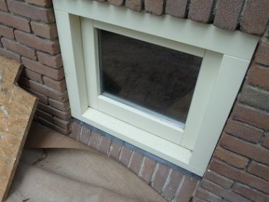

Hallo

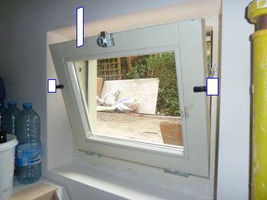

hebben jullie ideeën hoe ik mijn kelderraam kan beveiligen
Is het wat om boven en onder een paar gaten te boren en dan een paar rvs pinnen er in ?
Ik wil ook nog een mogelijk heid behouden dat ik er een stukje horgaas voor of achter kan plaatsen
Groeten Ronnie

Daar had ik ook gekeken en bij een bedrijf navraag gedaan ,maar dat kost je zo 200 euries en dat vind ik voor zo'n klein raampje een beetje veel geld.
Misschien dat ik zelf iets kan maken.
Dus als jullie leuken ideeën hebben ik hoor ze graag.
Groet Ronnie

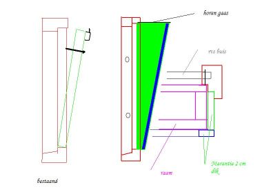

Wat heel simpel te maken is.
2 RVS buis in de dagkant van het kozijn.
Deze borg je met een schroef vanuit de sponning.
Aan de binnenkant zet je aan beide zijden een hardhouten plank die schuin loopt,naar gelang je val van het raam.
Zie groen op tekening.
Op die schuine plank lijm en schroef je een lat waar het raam tegen aan valt.
Zie blauw op tekening.
Die lat laat je boven en aan beide zijden geheel door lopen.
Aan de bovenzijde maak je een stuk horengaas vast.
Zodra het raam open is heb je gelijk een hor.
Doordat er latten vol aan de zijden zitten kunnen ze niet zoals nu de valbeugels aan de kant duwen.
Rene.
Die oplossing van Rene is erg netjes, zeker in combinatie met de hor. Als het uit elkaar duwen van de metalen beugeltjes een probleem is, kan dit makkelijker door er een klosje achter te zetten. Als je aan de bovenkant dan nog een wat zwaardere metalen strip of hoekstaaltje zet, kan het raam helemaal niet meer verder open geduwd worden:

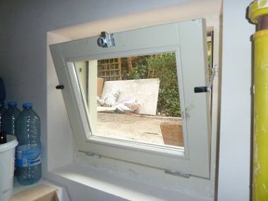

Even de regelgeving
Een raam is pas afgeloten als deze aan 4 zijden aansluit aan het kozijn en dan niet zonder behulp van een sleutel geopend kan worden.
Dus alle goed bedoelde oplossingen ten spijt alleen zo is een raam goed afgesloten.
Nu is dat voor een kelderraam natuurlijk geen optie om deze dicht te houden want er moet ventilatie zijn om opwarmen van de kelder te voorkomen.
Dan is er de volgende oplossing nl. de toegang kleiner maken dan 15 cm.
Hiervoor zijn kant en klare zgn. barriere stangen te koop maar ben je waty handig dan kun je zoiets ook zelf maken met wat stevige strippen/staven ijzer/RVS die je stevig vastzet.
Wij lossen dat meestal op door een stevige RVS (15mm of dikker) spijl te plaatsen.
Aan de ene kant boor je een gat van 3cm diep aan de andere kant een gat van minimaal 6 cm diep.
De spijl zaag je af op de breedte van wat tussen je kozijn past + 6 cm
dan duw je hem in het diepe gat en schuif je hem terug het ondiepe gat in.
vervolgens draai je een stevige schroef vlak achter de spijl aan de kant van het diepe gat.
Nu heb je een goede afscherming die als men hem door wil zagen oid mee zal draaien zodat men meer moeite moet doen.
Met 1 spijl kun je dus een openig van 31 cm afschermen, is de opening groter dan moet je meer spijlen toepassen.
