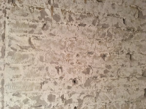

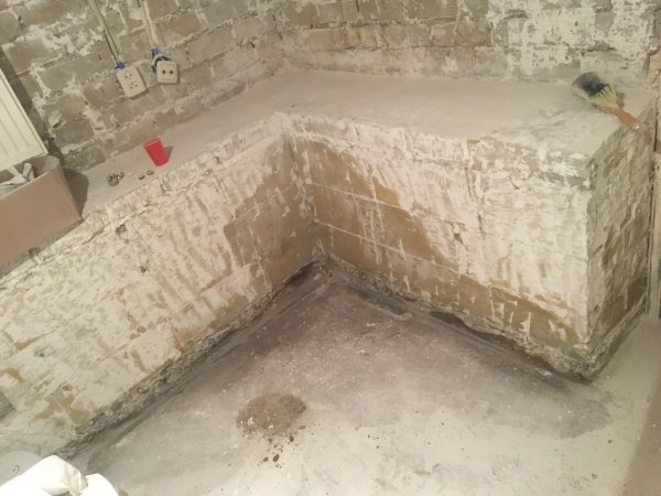

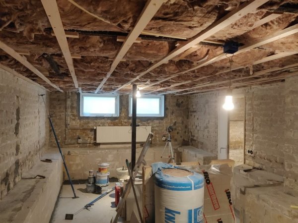

Ik ben er in ieder geval nu van overtuigd om een bekuiping aan te brengen met een waterdichte (dampdichte) cementeuze laag van onder tot boven (tot maaiveld). Vraag is nu hoe deze laag verder mooi af te werken. Ik zou dit het liefst strak en met een fijne korrel willen zoals dit ook met gipspleister suasklaar gedaan wordt. Ik twijfel enorm om dit gewoon met gipspleister te laten stucen. Dit ZAT namelijk ook op de keldermuren en daar waar de ondergrond droog was ziet het er goed uit en was het moeilijk los te krijgen (zie foto 1) daar waar de ondergrond vochtig was kwam het erg makkelijk los. (Zie foto 2) Ik denk dan: als ik zorg dat overal de ondergrond droog is door afdichting waarom dan niet afwerken met een gipspleister? Bovendien kan ik de ruimte verwarmen en ga ik mechanische ventilatie aanbrengen. ik ben zoals je wellicht begrijpt nog niet overtuigd om het niet met een gipspleister te moeten afwerken. Men raad het af maar lees nergens argumenten.
Foto 1 gips met Breekhamer lastig eraf te krijgen, goede hechting dus.
Foto 2 (gaat vooral in de hoek bij de grond daar is de ondergrond vochtig omdat de Kim beschadigd is. Daar blijft dus ook geen gips resten zitten.

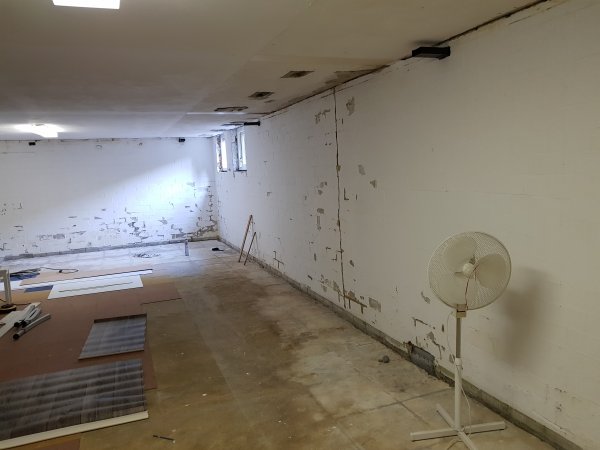

Al even geleden dit project, maar omdat ik dezelfde kelder muur van kalkzandsteen blokken heb even een vraag over de afloop. Heb je het spul van S#ka uiteindelijk aangebracht? En zo ja hoe is dat geworden ? Ik neem aan dat je geen gipspleister hebt gebruikt want dat is totaal ongeschikt over deze laag.
Btw, in de Nederlandse beschrijving van het spul staat dampdicht, in alle andere landen (engels. België) staat damp open

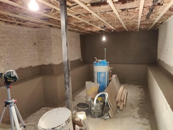

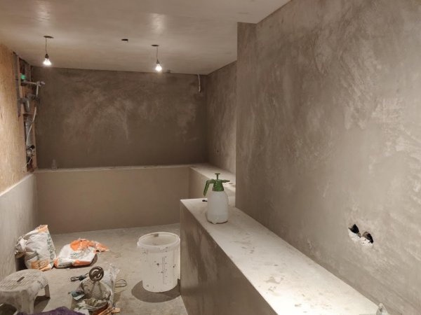

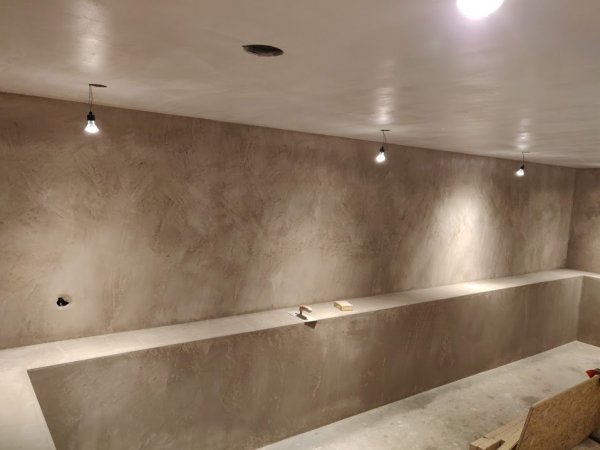

Ik heb S#ka 107 inderdaad aangebracht en ben erg blij met dit spul. Ik heb inderdaad geen gipspleister gebruikt maar luchtkalk. Had niet eerder gestuct en moet zeggen dat het me erg mee is gevallen op de manuren na.
De absolute luchtvochtigheid is flink gedaald in de kelder en geen vochtdoorslag mee te bekennen.
Ik heb de muren als volgt opgebouwd
  • 1. Kalkzandsteen met staalborstel en komschijf op slijptol schoongemaakt
    2. Fixeer voorstrijken tegen poederen en zuigen van de stenen
    3. 1ste laag S#ka 107 met blokkwast aangebracht overlap over de vloer
    4. 2de laag S#ka 107 met plakspaan
    5. Hoekprofielen en stucgeleider aangebracht voor raaplaag
    6. Muren voor gekamt met cementgebonden tegellijm voor betere hechting omdat er geen zuiging en dus slechte hechting is door S#ka laag.
    7. Raaplaag aangebracht met mix van Kalk en cement
    8. Luchtkalkpleister aangebracht met gemiddelde korrel
    9. Luchtkalkpleister aangebracht met fijne korrel sausklaar gestuct
    10. Minerale dispersiesilicaatverf met hoge PH waarde tegen schimmels
Alleen de muren die in contact staan met de grond heb ik behandeld met S#ka.

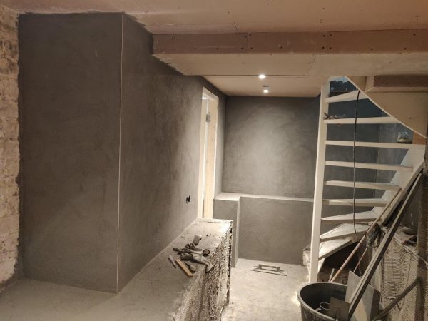

Om eventuele opstijgend vocht tegen te gaan heb ik op niveau van het plafond de muren geïnjecteerd om zo een barrière te maken tegen eventuele capillaire werking van de kalkzandsteen. Dit zelfde bij punten waar de muren die in contact staan met de grond aansluiten met de binnenmuren (zie foto 1) donkergrijs is S#ka, licht grijs is kalkzandsteenop de grens hiervan heb ik geïnjecteerd met injectocream.
Lagen goed zichtbaar
Laatste luchtkalk laag

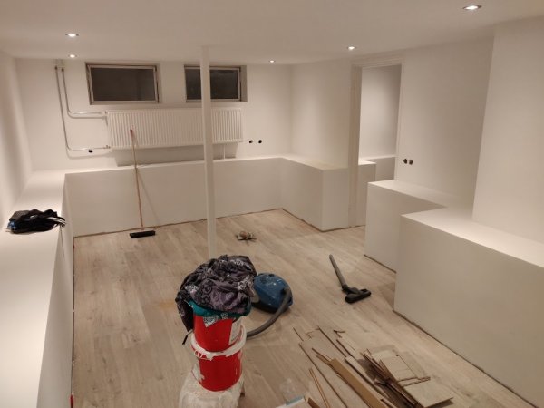

Before:
After: (zonder plinten) :)
Thanks to @StucDennis
Mijn complimenten. :prima:

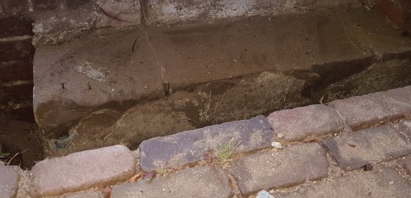

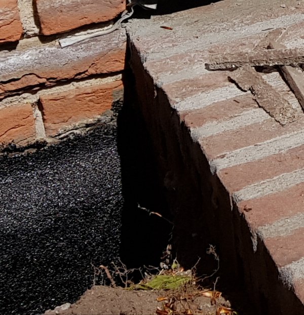

Weet je of er buiten nog iets tegen je kalkzandsteen zit onder de grond, zoals een pleister of (te dunne) bitumen laag? Meestal wel. Wat nog wel loont is om een stukje op te graven waar je buiten spouwblad op de kalk zandsteen staat. Deze aansluiting is vaak slecht waardoor er van boven water in je spouw en bovenkant kalkzandsteen infiltreert. Dit is makkelijk dicht te maken met mortel en daarna een laag bitumen dickbeschichtigung. ( zie foto aansluiting)
Injecteren bovenaan binnen in de kelder tegen opstijgend vocht heeft geen zin tenzij je geen spouwmuur hebt. Het binnenblad staat nl op je beton vloer en niet op je kelder stenen.
Ik heb de kimnaad bij de keldervloer uitgehakt maar die was eigenlijk mooi dicht.
FJB
Slechte aansluiting met kelderstenen
FJB
Hier afgeschuind en zwarte polystyrol gevulde bitumen aangebracht (zwarte)
