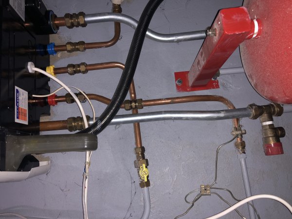

Ik heb een nieuwe woning, en ben bezig de installatie na te lopen. De ketel moet bijgevuld worden maar ik kan de vulkraan niet vinden. Is het misschien de rode aansluiting linksonder, kan iemand mij de juiste richting wijzen?
Het is niet de "rode aansluiting linksonder"
(hoewel rechts omdat de foto gedraaid is)
Dat is een overstort. Hier niet aan draaien, goeie kans dat ie dan blijft lekken.
Heb je een vulslang?
Dan zit de vulkraan meestal ongeveer op de lengte van de slang van een (wasmachine) kraan af.
Bijvoorbeeld in de badkamer, (bij)keuken of kelder.
Jackd dank voor deze tip, ongeveer 2 meter van de wasmachinekraan vandaan zat de vulkraan. Dus in een andere ruimte. Nogmaals dank!
