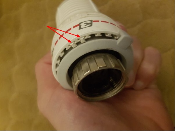

Hoe het de laatste paar dagen zo koud was heb ik opgemerkt dat mijn verwarming niet veel helpt. Ik heb zo'n verwarming met een comap draaiknop en zie ik dat het niet hoger dan stand 3 gaat.
Bij het losdraaien van het knop zie ik dat er namelijk twee blokkades zitten waardoor ik dit niet hoger kan stellen.
Kan iemamd mij zeggen waarom dit zo is gedaan? En wat kan ik doen om het toch op een hogere stand te kunnen draaien?
Wordt de temperatuur in de ruimte wel hoger als je de knop er af laat?
PS, er zitten pinnetjes aan de onderkant van de knop.
Als je die er uit trekt of verplaatst dan kun je de begrenzing aanpassen.

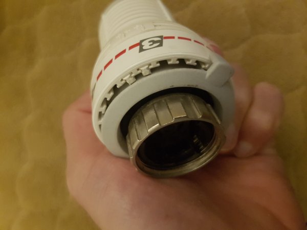

Hi bedankt voor de reactie. Ik zou niet weten als het warmer wordt wanneer ik knop er af laat. Vanavond zal ik het proberen. Er waren inderdaad 2 pinnetjes erin waardoor ik niet hoger dan 3 kan gaan. Echter kan ik deze niet uit trekken. Want dat grijze wijzer (?) zit in de weg
Je moet de pinnetjes verwijderen die hieronder aangegeven staan.
Mocht het niet lukken dan de knop zodanig draaien tot het wel lukt.
