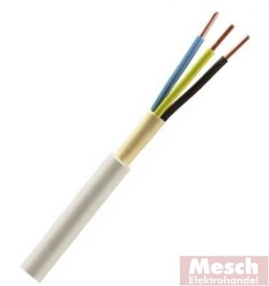

Wat in Duitsland wordt gebruikt ziet er verdacht veel uit als 'onze' kabel.
Ze noemen dit NYM-J (met groen-gele aardedraad) of NYM-O (zonder groen-gele aardedraad)
Nach DIN VDE 0250 Teil 204
Nennspannung: 300/500 V
Aufbau: Ein- oder mehrdrähtige Kupferleiter, bei mehrdrähtigen Leitungen sind die Adern verseilt. Isolierhülle aus PVC und mit plastischer Füllmischung umpreßt. Außenmantel aus PVC, Farbe: grau
Verwendung: Für feste Verlegung auf, im und unter Putz, in trockenen und feuchten Räumen, im Freien (aber keine direkte Sonneneinstrahlung), jedoch nicht im Erdboden.
