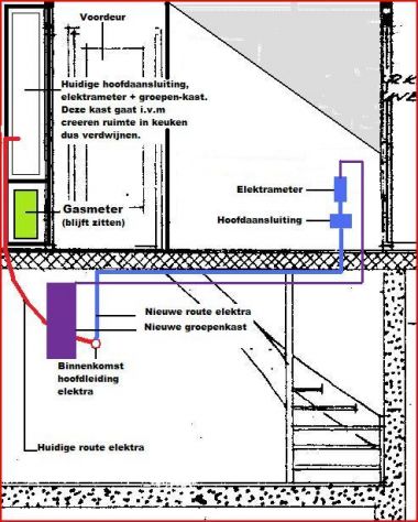

1: De dikte van de aders is als ik me niet vergis 4 mm. 2: In de meterkast zit een aardpunt volgens mij. Er gaat een koperen stuk de vloer in (beton vloer). Waar deze strook vervolgens heen gaat weet ik niet maar aan het deel wat zichtbaar is zit weer een kabeltje met een schroefje bevestigd welke verder de woning in gaat. 3: Voor de duidelijkheid heb ik nu een tekening toegevoegd van de situatie (de rode lijn is de oude route en locatie meterkast. Deze gaat weg om ruimte te maken in de keuken) De blauwe en paarse lijn geven de nieuwe route van leiding naar hoofdaansluiting > KW uurmeter en de route retour naar de nieuwe groepenkast.
Voor de duidelijkheid: de hoofdaansluiting en KW-uurmeter moeten boven vloerniveau zitten en mochten niet in de Kelder. Vandaar dat we dit nu in het trapgat van de kelder gaan monteren. De groepenkast mocht wel in de kelder en om ruimte in het trapgat te besparen i.v.m. plaatsen regelunit vloerverwarming hebben we voor deze optie gekozen

Ter aanvulling op de reactie van Xr8: Er is 2x een schouwing geweest en de laatste keer heeft de persoon van het energiebedrijf mij verteld wat ik zelf moest verzorgen. Van diameter gat doorvoer nieuwe kabel, tot dikte en plaats Multiplex voor bevestiging leidingen. In geen enkel geval is er een opmerking gemaakt m.b.t. afzekeren dus ga ik er vanuit dat dit niet nodig zal zijn.. De totale lengte zit overigens wel tegen de 3 meter aan..

Normaal gesproken zit er in de meterkast een dikke koperdraad vanaf een aardelektrode welke is afgemonteerd op de zogenaamde hoofdaardrail. Hiervandaan lopen als het goed is draden naar oa de water- en gas hoofdleiding en naar de aardrail in de groepenkast. Het lijkt mj dat er in de nieuwe situatie dus een nieuwe draad van hoofdaarrail naar aardrail in de nieuwe groepenkast moet worden aangelegd maar ik gegrijp uit jouw verhaal niet goed hoe het nu zit. Een aardraad verlengen met een kroonsteentje lijkt mij iig geen deugdelijke oplossing.

Waar de hoofdaardrail zit is mij onbekend, mischien dat ik hem tegen kom als ik de elektraleiding op ga graven..? Op tekeningen is hij niet meer te zien, enkel het eerder genoemde stukje..
Deugdelijk aanleggen van nieuwe aarde is wel de insteek dus zal ik net zo lang zoeken tot ik heb gevonden hoe het zit..

Je gasmeter blijft zitten en blijft dus ook bereikbaar, kan je daar niet de aardleiding oppakken een deugdelijk verdeelblokje plaatsen en daarvandaan een nieuwe blanke aarddraad naar de aardraik van je nieuwe groepenkast leggen? Want als ik het goed begrijp komt op die plek nu ook de aarde binnen toch?

Beste allemaal, afgelopen maandag is dus de boel verlegd en verplaatst en wil ik graag nog even laten weten hoe uiteindelijk e.e.a is gegaan.
1. De bedrading was volgens de mannen van het elektra bedrijf ruim voldoende dik (4mm / 6 kwadraat) voor aansluiting vanaf de KW-uurmeter naar de hoofdschakelaar van de groepenkast. De aansluiting betreft nu 3x 25 amp (3-fase). De volgorde van aansluiten was ook in orde (na tip Martijn.K) nu dus: L1-bruin, L2-zwart, L3-grijs en nul-blauw. De aardedraad wordt niet gebruikt.
2. Men mocht de boel niet opleveren voordat er aarde op de groepenkast stond, dus hebben we snel nog een apart kabeltje onorthodox van de bestaande aardelektrode (in vloer oude meterkast) naar de groepenkast getrokken. Aarde werd niet meegeleverd in de hoofdaansluiting (Rotterdam) Tevens waren ze zo vriendelijke de kabel vanaf de groepenkast naar de KW-uurmeter alvast aan te sluiten (hoorde eigenlijk niet in hun takenpakket, waar wat een sausijzenbroodje en een bakkie pleur al niet kan doen..) zodat er nu geen monteur met ontzegelings recht meer langs hoeft te komen om de kabel naderhand nog aan ten kunnen sluiten. Nu een kwestie van hoofdschakelaar uitschakelen en op het gemakkie de rest van de elektra in huis vernieuwen en aansluiten.
3. Afzekeren van de kabel tussen groepenkast en KW-uurmeter was niet nodig. Hiervoor was de afstand te kort en de kabel dik genoeg.
