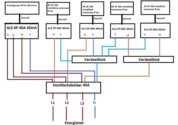

Mijn oude 1fase groepenkast ga ik vervangen voor een nieuwe 3fase groepenkast van Hager. Nu zit ik alleen nog met de bekabeling naar alle aardlekschakelaars.
Vanaf de hoofdschakelaar moet ik nameljik naar vier 2-Polige ALS, en een 4-Polige ALS. Volgens de fabrikant mogen er maar twee 6mm2 kabels in de hoofdschakelaar geprikt worden. Dit is dus niet voldoende om alle vijf ALS parralel aan te sluiten vanaf de hoofdschakelaar
Nu heb ik hetvolgende bedacht: (Alle bedrading 6mm2)
Rest mij de volgende vragen:
- Iemand op/aanmerkingen op mijn schema?
- Mogen ALS in serie aangesloten worden vanaf de hoofdschakelaar?
- Ander advies voor het aansluiten?

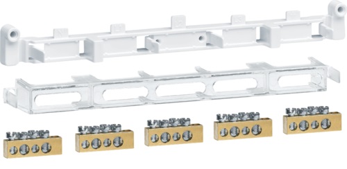

Als verdeelblok dacht ik om deze originele van Hager te gebruiken. Is dit gebruikelijk?

Er mogen 2 draden in de kooiklemmen, maar alleen als deze identiek zijn en identiek zijn afgewerkt. Dus niet bijvoorbeeld een soepele draad met adereindhuls en een massieve draad in dezelfde klem.
- Je tekent nu 5 draden op 1 blokje maar de blokjes die je laat zien hebben maar 4 aansluitingen. ;)
- Nee je sluit de aardlekschakelaars niet in serie aan, deze moeten allemaal parallel aan elkaar. Gelukkig heb je dat ook zo getekend.
- Die blokjes zijn prima. Kosten je in tegenstelling tot andere oplossingen geen ruimte op de DIN-rail.
Als ruimte schaars is kun je voor de kookplaat een aardlekautomaat plaatsen, in plaats van losse aardlekschakelaar en installatieautomaat. Jouw oplossing is misschien wel voordeliger als je nog extra krachtgroepen zou willen plaatsen in de toekomst, die mogen er 4 achter die ene aardlekschakelaar.

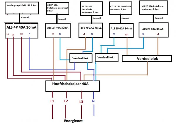

De tekening heb ik even aangepast. Zo beter denk ik?:
Voor de bedrading van de hoofdschakelaar naar de verdeelblokjes is 6mm2 ook voldoende neem ik aan?

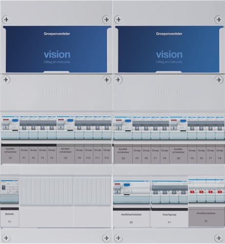

ArjanJ, had je al nagedacht over de indeling? Voor beide opties valt natuurlijk wel iets te zeggen.
De aardlekschakelaars naast elkaar onderin en de eindgroepen boven heeft ook nog als voordeel dat je minder lengte nodig hebt in de afgaande bedrading (want alle automaten zitten bovenin). Dat kan bij renovatie wel eens een pluspunt zijn. ;)
ArjanJ
Zelf dacht ik eraan om beiden te realiseren. Alle eindgroepen bovenin en kamrails gebruiken van de ALS naar de eindgroepen. De complete elektrische installatie in huis word vervangen dus de lengte van kabels is ook geen probleem.
